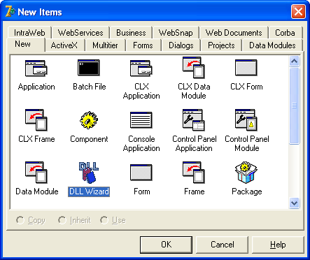

Шаг 1. Запустите систему Delphi и выберите в меню команду File | New | Other... . В диалоговом окне, которое откроется на экране, выберите значок с подписью DLL Wizard и нажмите кнопку OK (рисунок 5.1):
Рисунок 5.1. Окно выбора нового проекта, в котором выделен пункт DLL Wizard
Среда Delphi создаст новый проект со следующей заготовкой библиотеки:

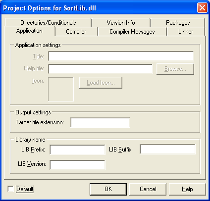

Шаг 5. Сохраните все файлы проекта и выполните компиляцию. В результате вы получите на диске в своем рабочем каталоге двоичный файл библиотеки SortLib.dll. Соответствующее расширение назначается файлу автоматически, но если вы желаете, чтобы компилятор назначал другое расширение, воспользуйтесь командой меню Project | Options… и в появившемся окне Project Options на вкладке Application впишите расширение файла в поле Target file extension (рисунок 5.2).
Рисунок 5.2. Окно настройки параметров проекта
Кстати, с помощью полей LIB Prefix, LIB Suffix и LIB Version этого окна вы можете задать правило формирования имени файла, который получается при сборке библиотеки. Имя файла составляется по формуле:
<LIB Prefix> + <имя проекта> + <LIB Suffix> + ’.’ + <Target file extention> + [ ’.’ + <LIB Version> ]
