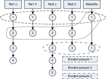

Для начала определимся, что такое configuration, ведь это слово выведено в заголовок. Конфигурация – это совокупность версий рабочих продуктов. Ключевые слова – «версий продуктов».
В любом проекте есть рабочие продукты – это может быть маркетинговая документация, требования к конечному продукту, исходные коды, тесты, вспомогательные инструменты. Что считать рабочим продуктом, зависит от проекта (определение будет дано в одном из подразделов данной статьи). Далее, каждый продукт изменяется во времени (в этом ведь смысл разработки), и эти изменения надо как-то учитывать – кто, когда, что именно внёс и зачем он это сделал. Иными словами, учитывать, как появлялись версии продуктов.
Версия – это состояние рабочего продукта, которое может быть восстановлено в любой момент времени независимо от истории изменения.
Соответственно, управление конфигурацией – это управление наборами рабочих продуктов и их версиями. Этот процесс и есть область действия CM.
Схема 1. Элементы, их версии и срезы-конфигурации.

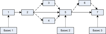

Baseline – это конфигурация, выбранная и закрепленная на любом этапе жизненного цикла разработки как основа для дальнейшей работы.
Переводом термина могут быть фразы «базовая конфигурация», «базовый уровень», «базовая версия» или «стабильная база». В дальнейшем будет преимущественно использован термин «базовая конфигурация». |
Если вернуться обратно к нашему примеру про трёх разработчиков, то там стабилизированная конфигурация прошла оценку качества. То же самое обязательно и при выпуске базовой конфигурации. Менеджмент (тим-лид или SQA) смотрит на показатели качества, а также на другие факторы – например, на результаты инспекций кода или что-то ещё, что может вызвать сомнения. После чего принимает решение о том, что релиз должен быть взят за основу для работы всех остальных разработчиков, быть базой для разработки. Далее CM-инженер выполняет разного рода действия (например, навешивает метку и отстраивает код продукта) и выбранная конфигурация становится базовой. При этом она (как минимум, в виде исходников) выкладывается в открытый для всей команды доступ.
Возможен вариант, когда конфигурация не проходит по критериям качества и вообще не может быть использована для сборки конечного продукта. Например, продукт только начал разрабатываться и готов только код отдельных компонентов, да и у тех заглушки вместо работающих функций. Нужно сделать конфигурацию основой работы для всей команды, но при этом миновать процедуру релиза – просто потому, что пока нельзя ничего собрать воедино. Такая конфигурация также имеет право быть использованной в качестве базовой, главное — четко обозначить имеющиеся ограничения по использованию в заметках о выпуске.
Любой выпуск базовой конфигурации обязательно снабжается заметками о выпуске. Участник команды, берущий подобную конфигурацию для работы, должен знать – от чего именно он будет отталкиваться в работе. Также надо знать, есть ли в новой конфигурации те новые функции или исправления ошибок, от которых может зависеть его работа. Не лишним будет также знать, нужны ли какие-то специальные процедуры апгрейда его экземпляра системы перед использованием новой базы для разработки. Вся перечисленная информация как раз дается в заметках о выпуске.
Во многих командах результаты интеграционной работы (появляющиеся релизы и базовые конфигурации) выкладываются в специально отведенное место – область релизов, или release area. Организация этой области и поддержание её в актуальном виде – задача CM-инженеров.
Схема 4. Связь конфигураций, релизов и базовых конфигураций.
На Схеме 4 показан небольшой пример появления конфигураций во времени. Начальное состояние проекта – конфигурация 1. Она же является первым базисом, от которого будет идти дальнейшая разработка. Предположим, проект на начальной стадии. Через какое-то время появляется обновленная конфигурация 2. Разработка только началась и мы выпустили релиз, чтобы выдать команде хоть какую-то основу для дальнейшей работы. В ходе проверки выяснилось, что базой для работы этот выпуск служить не может – есть непонятные и противоречивые места.
Для их устранения группы разработки делают доработки. В результате них появляются конфигурации 3 и 4 – оба они разработаны на основе 2, но друг с другом они пока не согласуются, поскольку не включают изменения друг от друга. CM-инженер создает итоговую конфигурацию 5, сделанную на основе 2, 3 и 4. После проверки менеджмент дает отмашку – базовой конфигурации быть! По этому сигналу CM-команда выпускает этот релиз как официальную базовую конфигурацию и разработчики берут уже её за основу.
Далее история повторяется – группа разработки вносит изменения – появляется конфигурация 5. Её, в свою очередь, интегрирует CM-инженер и она получает номер 7. Он также становится официальной базой для разработки.
