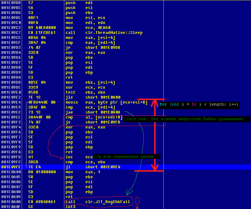

Столь серьёзная разница между unsafe и Simplest на больших массивах (я ожидал не более двух-трёхкратного «перевеса») позволяет предположить, что с оптимизацией циклов и обращений к элементам массива в .Net не всё так гладко, как утверждают приверженцы .Net. Соответственно, я не отказал себе в удовольствии посмотреть на результаты работы JIT'ера, т.е. на непосредственно генерируемый машинный код.
Для этого в начало метода был вставлен Thread.Sleep(60 * 1000); после запуска релизной сборки я подцепился к процессу OllyDebug'ом. Такой хитрый ход нужен был для того, чтобы ни в коем случае не порушить оптимизации CLR — увидеть картину такой, какая есть.
Спустившись вниз по стеку вызовов от ntdll.NtDelayExecution() и SleepEx(), я нашёл свою функцию и, после её внимательного изучения, был в очередной раз неприятно удивлён. Что мне здесь очень не понравилось:
Результат декомпиляции этой функции разжёг моё любопытство и навёл на мысль об остальных функциях. Я решил сравнить CRT-функцию и unsafe-вариант. Сперва я решил посмотреть на unsafe-вариант. Для этого я проделал те же операции, что и для первой функции, за исключением того, что Thread.Sleep() вставил не в саму функцию, а перед её вызовом. Это вряд ли могло как-либо повлиять на суть происходящего, но несколько упростило декомпиляцию: unsafe-функция явно сложнее первой.
Место вставки Thread.Sleep()Интерес также представляет первая половина этой функции, т.е. до момента вызова UnsafeCompare(). Она, так же, как и первая, демонстрирует, что любое обращение к элементу массива вызывает проверку индекса на вхождение в границы массива. Я подчеркнул это в листинге.

Цикл по 8 байтСтруктура цикла достаточно тривиальна, например, счётчик цикла традиционно располагается в ecx, граничное значение счётчика располагается в ebx, что тоже традиционно. Примечательно здесь лишь то, что первая проверка условия цикла располагается сразу за инициализацией и выглядит не так, как основное условие цикла. Также очевидно, что чудес не бывает, и префикс REX недоступен ни в Protected Mode, ни в Compatible Mode, т.е. сравнение QWORD-блоками невозможно, поэтому сравниваются блоки размером DWORD. Однако из кода видно, что перед выполнением сравнений в регистры eax, edx загружаются соответствующие части первого массива, т.е. JIT-компилятор попытался произвести машинный код, максимально соответствующий исходному коду.
Бросается в глаза то, что компилятор здесь не стал применять строковую инструкцию CMPSD, а именно, её «короткую» форму, которая выполняет сравнение DWORD-блоков, размещённых по адресам esi и edi, выставляя соответствующие флаги. В этом случае размер машинного кода был бы меньше в несколько раз: команда mov здесь имеет размер 2 и 3 байта, команда cmp – 2 и 3 байта, а размер каждой команды CMPSD (в короткой форме) был бы всего 1 байт, т.е. для двух команд всего 2 байта. Это наводит на мысли о нежелании JIT-компилятора оптимизировать код.
Из приведённых листингов очевидно, что пара команд, первая из которых – пересылка в eax, является паттерном, которому компилятор следует неукоснительно.

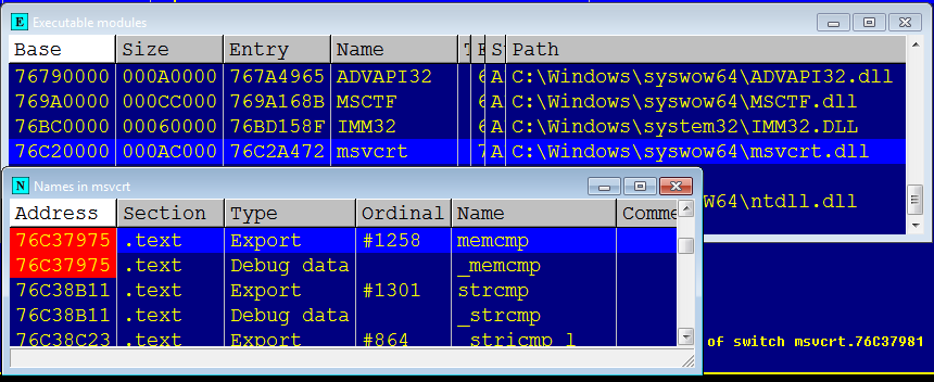

После подцепления дебагером я выяснил, что в память процесса по базовому адресу 0x76C20000 была загружена C:\Windows\SysWOW64\msvcrt.dll версии 7.0.7601.17744.
Это важное уточнение, поскольку код разных версий библиотек может сильно отличаться, т.к. они могут быть скомпилированы с разными опциями компилятора, и даже более того, разными компиляторами.
Первый же взгляд на препарируемую функцию меня несколько смутил: во-первых, перед стандартным прологом, в самом начале функции, располагалась странная инструкция, а во-вторых, размеры этой функции поражают воображение. Бросилось в глаза наличие «длинных» джампов, к тому же switch с 32 case’ами устрашает.
Странная инструкция76C37975 . 8BFF mov edi, edi ; INT msvcrt.memcmp(buf1,buf2,count) 76C37977 . 55 pushebp 76C37978 . 8BEC movebp, esp |
Она копирует регистр сам в себя, не обновляя при этом никаких флагов, т.е. результат её выполнения нулевой, прямо как nop, но размером в 2 байта. Промотав код в окне отладчика, я обнаружил, что точно так же начинаются множество других функций. Благодаря блогу Рэймонда Чена объяснение нашлось быстро. Это действительно аналог nop.
ПРИМЕЧАНИЕ It's a hot-patch point. The MOV EDI, EDI instruction is a two-byte NOP, which is just enough space to patch in a jump instruction so that the function can be updated on the fly. The intention is that the MOV EDI, EDI instruction will be replaced with a two-byte JMP $-5 instruction to redirect control to five bytes of patch space that comes immediately before the start of the function. Five bytes is enough for a full jump instruction, which can send control to the replacement function installed somewhere else in the address space. http://blogs.msdn.com/b/oldnewthing/archive/2011/09/21/10214405.aspx |

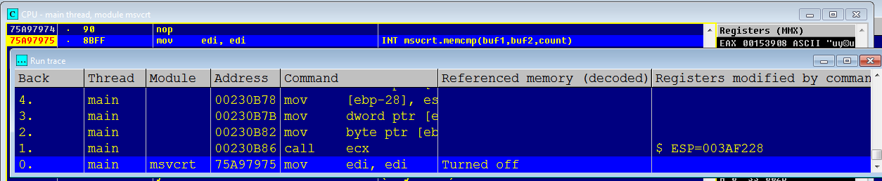

В связи с большой трудоёмкостью анализа всей функции было решено не дизассемблировать её полностью, к тому же интерес представляли лишь две вещи:
Для оценки накладных расходов на вызов функции было решено провести трассировку кода от управляемого кода до начала самой функции. Для этого в начале функции была установлена точка останова, и после возврата из Thread.Sleep() начата трассировка. Однако результат первой попытки трассировки оказался неудачным: лог трассировки оказался слишком большим (около 100 тысяч строк), что, вероятно, говорило о том, что была выполнена DllMain(), также существовала вероятность, что был захвачен какой-то код CLR, возможно, код JIT-компилятора. Что именно там выполнялось, я не стал выяснять: это не представляло интереса, т.к. подобный стартовый код выполняется лишь единожды и на общую картину почти не влияет. Чтобы исключить этот код, я перед вызовом Thread.Sleep() вставил ещё один вызов memcmp() и заново произвёл трассировку. В результате чего получил чуть более ста строк.
Из приведённого лога видно, что, во-первых, по пути к функции происходит как минимум один косвенный вызов, а во-вторых, CLR достаёт адрес конечной функции из какой-то структуры данных, т.е. вызов обладает значительной косвенностью и не оставляет блоку предсказания переходов никакой надежды на выполнение его миссии. Это делает бессмысленным вынос таких функций за пределы управляемого кода в том случае, если они не обрабатывают большие порции данных единовременно и не требуют большого времени вычислений.
В лучшем, наименее ресурсоёмком, случае функция обнаружит различие в первом же байте и вернёт результат. Именно в этом случае функция затратит наименьшее время. В худшем случае функция сравнит массивы целиком и не обнаружит различий. Очевидно, что во втором случае данные будут сравниваться блоками в цикле.
