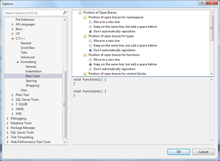

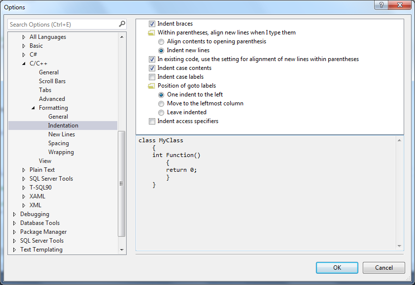

В Visual Studio 2013 Microsoft наконец-то добавила множество настроек форматирования для улучшения внешнего вида кода C/C++. Мы можем использовать эти настройки для задания желаемого отступа, пробелов, переноса строк, размещения новых строк для скобок и ключевых слов. Visual Studio автоматически форматирует код, вставляемый в файл, согласно предпочтениям пользователя. Перед тем, как начать работать с кодом C/C++, неплохо было бы потратить некоторое время на изучение возможностей форматирования среды. Выбрав Tools | Options | Text Editor | C/C++ | Formatting, можно ознакомиться с различными опциями (см. Рисунок 1):
Когда мы меняем какую-то настройку, диалоговое окно Options показывает, как изменится форматирование на примере кода (см. рисунок 1). Новые настройки будут применены только к новому коду. Существующий код не изменится. Чтобы применить настройки к фрагменту существующего кода, нужно его вырезать и вставить.
Рисунок 1. Диалог Options, показывающий применение настройки “Indent Braces”.
Настройка «New Lines» позволяет контролировать желаемую позицию открывающих скобок, когда у нас есть:
Во всех случаях мы можем поставить галочку «Don't automatically reposition», если не хотим изменять положение открывающей скобки в определенной ситуации (смотри Рисунок 2).
Рисунок 2. Диалог Options, отображающий применение настройки "Keep on the same line, but add a space before" из "Position of open braces for functions".
