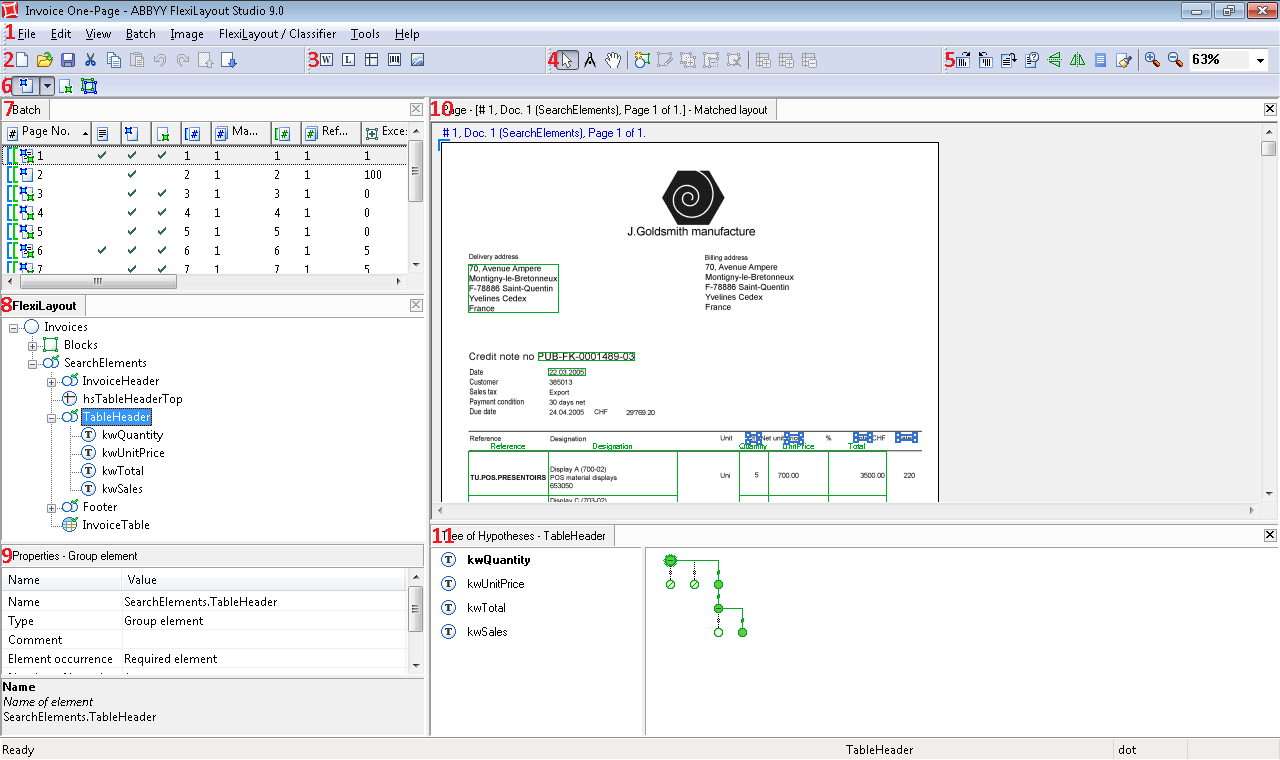

Обзор текущего решения
С точки зрения пользователя реализация FlexiLayout Studio 9 состоит из следующих элементов:
  1. Главное меню. Содержит меню File, Edit, View, Batch, Image, FlexiLayout/Classifier, Tools и Help, обеспечивающие быстрый доступ к часто используемым командам.
  2. Панель инструментов Standard содержит кнопки вызова команд, выполняющих стандартные действия: открыть проект, создать проект, сохранить, вырезать, копировать, вставить, отменить действие и повторить действие. А так же две команды навигации по изображениям документов: переход на предыдущую и следующую страницу.
  3. Панель инструментов Extracted Objects содержит кнопки, позволяющие отображать и скрывать на изображении объекты, выделенные при предраспознавании.
  4. Панель инструментов Tools содержит кнопки, позволяющие активировать текущий инструмент для выделения региона элемента, измерения размеров объекта, создания и редактирования эталонной разметки.
  5. Панель инструментов Image Tools содержит кнопки, позволяющие повернуть, отразить и инвертировать изображение, а также изменить масштаб изображения.
  6. Панель инструментов Layout содержит кнопки, позволяющие просматривать тестовые изображения в различных режимах: эталонный, наложенный и дифференсный.
  7. Окно пакета Batch содержит список изображений, добавленных пользователем для создания и отладки гибкого описания. Для каждой страницы отображается диагностическая информация и результаты операций, выполненных с изображением:
  1. Окно элементов описания FlexiLayout отображает древовидную структуру гибкого описания. Описание состоит из ветви блоков и нескольких ветвей элементов, каждая ветвь элементов соответствует альтернативе гибкого описания.
  2. Блок гибкого описания позволяет вычислить положение поля документа, из которого в дальнейшем необходимо извлечь данные в системе обработки форм. Расположение блоков может быть найдено или вычислено при помощи элементов, а также задано в виде абсолютных координат. Целью создания гибкого описания является задание алгоритма поиска блоков на изображении документа.
  3. Элементы используются для поиска различных объектов изображения. Для каждого объекта или группы объектов, которые необходимо найти на изображении, в гибком описании создается элемент. Поддержано 15 видов типизированных элементов для поиска информации, таких как дата, телефон, валюта, штрих-код, статический текст и т.д. Для каждого из элементов есть возможность настроить систему характеристик (длина строки в символах, пределы численных значений, длина, ширина), штрафов (штраф за перенос строки, превышение количества символов) и область поиска, в которой предположительно находится объект.
  4. Блоки описания не зависят друг от друга. Элементы можно группировать, формируя дерево любой степени вложенности, в котором элементы логически связаны друг с другом и могут искаться относительно друг друга. Иерархическая группировка элементов позволяет оптимизировать их поиск. Порядок расположения элементов в дереве соответствует порядку их поиска, т.е. при наложении описания на изображение программа будет искать элементы последовательно от верхних к нижним. При этом на изображении ищутся объекты, соответствующие элементам, а затем, ориентируясь на основании информации о найденных элементах, определяются координаты блоков.
  5. Окно Properties отображает свойства объекта, выбранного в окне Batch, FlexiLayout, Image или Hypotheses. В нижней части окна дается описание выбранного свойства и его значение.
  6. В окне Image показано изображение, соответствующее странице, выбранной в окне Batch. В заголовке окна указывается номер документа, наименование варианта гибкого описания, номер открытой страницы и режим просмотра. Также указываются признаки Header и Footer, если они присутствуют у данной страницы в выбранном режиме просмотра.
  7. В окне Image возможно три режима просмотра изображения:
  1. В окне Hypotheses показываются результаты наложения гибкого описания FlexiLayout в виде гипотез, сформированных программой для каждого элемента гибкого описания. В левой части окна показываются элементы в порядке их следования в дереве FlexiLayout. Правая часть окна содержит дерево гипотез. Это окно позволяет просмотреть порядок создания гипотез, а также качество каждой цепочки до и после гипотезы.
Рисунок 1. Пользовательский интерфейс системы ABBYY FlexiLayout Studio 9
Система изначально позиционировалась как профессиональный инструмент, и проектировалась с учетом целей и потребностей Разработчика. Большое количество типов и настроек элементов позволяет создавать гибкое описание высокого качества для обработки любых документов полужесткой структуры. Однако сильная нацеленность интерфейса на нужды Разработчика имеет минусы с точки зрения Новичка. Большое количество настроек требует времени на то, чтобы в них разобраться, а большое количество диагностической информации мешает сосредоточиться на главном и понять, что именно является наиболее важным в текущем контексте. В результате Новичок часто чувствует себя растерянным и не знает, какие действия стоит совершить на следующем шаге. Время, которое необходимо потратить на то, чтобы обучиться работе с системой, превышает его ожидания, и Новичок не получает должного удовлетворения от работы с системой.

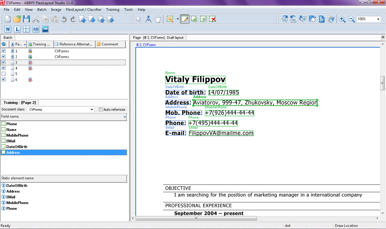

Макетирование интерфейса и описание взаимодействия
Описанные ограничения и решения приводят к следующему сценарию:
Интерфейс автоматической генерации гибкого описания состоит из окна пакета, окна элементов обучения и окна изображений.
Рисунок 2. Макет интерфейса автоматического создания гибкого описания. Класс документа с выключенной опцией автоматического создания реперных элементов.
Окно пакета содержит список добавленных изображений документов и отображает для них следующую информацию:
Документ может быть добавлен или исключен из набора обучения с помощью установки или снятия флажка в соответствующей колонке. Возможно добавление или исключение группы страниц из набора обучения с помощью команд контекстного меню Add Selected Pages to Training Set, Remove Selected Pages from Training Set и Use Selected Pages for Training.
Колонка Training Layout State содержит одну из пиктограмм, соответствующих наличию на странице неразмеченных элементов:
В колонке Reference Alternative отображается имя класса документа, установленного пользователем.
Окно элементов гибкого описания содержит раскрывающийся список классов документов, флажок переключения режима создания реперов с ручного на автоматический, список полей и список статических элементов, скрываемый в режиме автоматического создания реперов.
Список классов документов отображает класс текущего активного документа. С помощью списка можно поменять класс документа, а также создать новый класс (команда Create new class в конце списка). При изменении класса документа, если на станице есть неразмеченные элементы – поля или реперы в режиме ручного создания реперов, на него автоматически накладывается описание, и документ автоматически размечается. Каждому классу документа соответствует свой набор и режим создания реперов (ручной или автоматический). Набор полей является общим для всех классов документов.
С помощью флажка Auto references можно переключить режим создания реперов с автоматического в ручной и обратно. Для различных классов документов режимы могут быть разными. В автоматическом режиме список реперов не отображается пользователю и создается автоматически. В ручном режиме создания реперов список реперов задается пользователем и не меняется автоматически в процессе разметки и обучения. При переводе режима создания реперов в ручной, в списке реперов отображается набор автоматически созданных реперов, а на страницах отображается их разметка.
Набор и разметка полей на изображениях не зависит от класса документа. В смысле наличия на странице, каждое поле и репер может находиться в одном из трех состояний – неразмеченное, размеченное и отсутствующее на странице. Последние два состояния выделяются в списке жирным и зачеркнутым соответственно.
В окне изображений отображаются добавленные образцы документов, результаты распознавания и регионы элементов описания. Регионы элементов описания могут быть указаны двумя способами: двойным щелчком по региону элемента распознавания или рисованием региона элемента непосредственно на изображении. Имя текущего размечаемого элемента пишется возле курсора инструмента разметки. Элемент может быть отмечен как отсутствующий на изображении с помощью команды Not Present или щелчка средней клавишей мышью. Каждый регион, соответствующий полю или реперу, имеет подпись, соответствующую имени элемента.

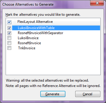

Генерация гибкого описания запускается пользователем после окончания процесса разметки. При запуске генерации пользователю показывается диалог выбора альтернатив для обучения.
Рисунок 3. Диалог выбора альтернатив для генерации
Диалог содержит список альтернатив, входящих в набор обучения, и кнопки Generate и Cancel. В списке альтернатив пользователь отмечает те, которые надо заменить при обучении. При показе диалога в списке отмечены и находятся сверху те альтернативы, разметка обучения для которых изменилась с момента последнего создания гибкого описания.
