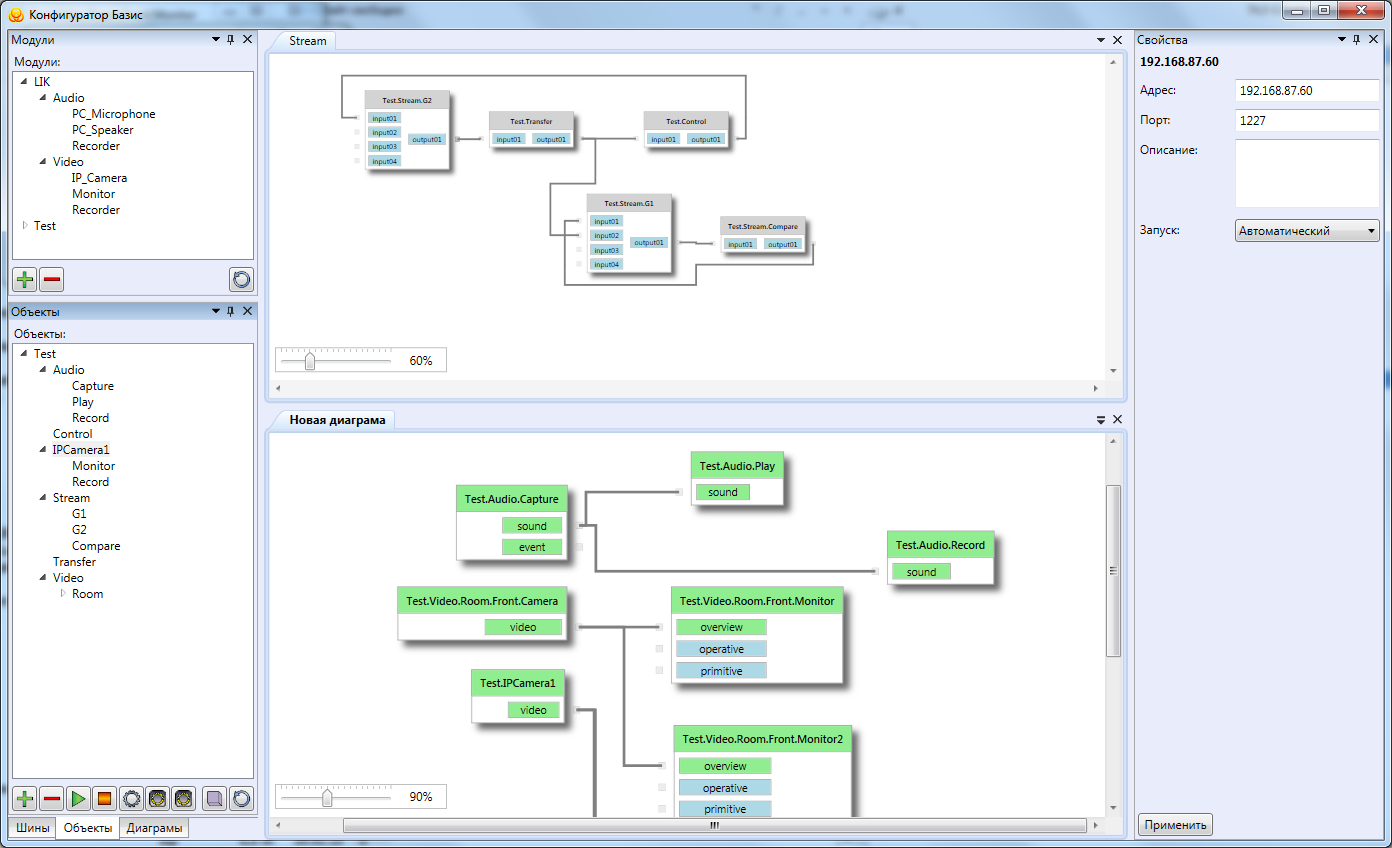

Система на платформе «Базис» строится из простых программных модулей, каждый из которых отвечает за одно простое действие. Модули могут иметь входы и выходы для подключения к другим модулям. Развертывание и управление системой осуществляется в конфигураторе «Базис» путем редактирования схемы (см. рис. 1) системы. Распределяя модули по доступным компьютерам, и соединяя их выходы и входы, администратор (или установщик) конструирует подсистемы с различным назначением, придавая системе именно ту архитектуру и функции, которые лучше подходят именно для него. Редактируя схему системы, мы можем получить систему, имеющую несколько ядер (ключевой функционал) или одно ядро, где все подсистемы находятся во взаимодействии между собой и представляют интегрированную систему.
Рис. 1 – Управление системой в конфигураторе «Базис»
Часть функций (модулей) можно размещать на специально выделенных компьютерах, другую часть можно размещать на уже работающих в зданиях компьютерах сотрудников. При выключении или сбое одного из компьютеров системы, остальные части продолжают работать. При восстановлении связи со «сбойным» компьютером все связи с его модулями восстановятся автоматически.

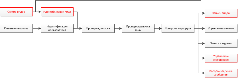

Следующий вариант изменений демонстрирует возможности расширения функций и интеграции систем под управлением платформы «Базис». В других системах могут быть предусмотрены частично или даже полностью такие изменения, но придумывать можно сколько угодно – «Базис» позволяет вносить в уже готовую систему любые изменения.
В следующей итерации, нам необходимы изменения:
Все это тоже может быть предусмотрено готовой системой, построенной не на «Базис», но подобных вариантов «пожеланий» пользователя может быть бесчисленное множество. Все их предусмотреть невозможно, а реализация как можно большего числа вариантов приведет к усложнению системы и затруднению ее использования. С использованием «Базис» для достижения поставленной цели можно будет изменить систему, например, как показано на рисунке 4.
Рис. 4 – Схема расширения и интеграции системы контроля доступа
В этой же схеме, если администратора не устраивает, как работает модуль опознавания лица от разработчика 1, он легко заменит его на модуль разработчика 2. Если окажется, что разработчик 2, например, при опознавании лица, генерирует несовместимый с модулем проверки допуска поток событий, модуль преобразования одного потока в другой легко найдется или будет написан на заказ.
