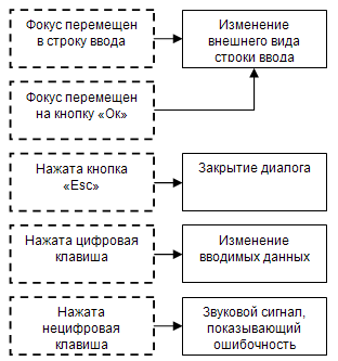

Если вспомнить, что такое конечный автомат и сравнить с тем, что происходит во время взаимодействия с пользователем, то можно понять, что в этих двух сущностях достаточно много общего. За состояния можно принять состояние интерфейса (нажата или отпущена кнопка, поставлен флажок или нет, выбрана первая закладка или вторая, и так далее), пользовательские события могут запускать автомат. Например, на рис. 1 представлен граф переходов автомата обычного диалогового окна ввода при вводе числа (рисунок 2). Пунктиром представлены события, сплошными линиями – состояния автомата. Для краткости и наглядности в данном примере в качестве «названий» состояний автомата взяты действия, выполняемые автоматом в данном состоянии.
Рисунок 1. Граф переходов автомата обработки событий диалогового окна, представленного на рис. 2.
Рисунок 2. Диалог.
Как можно заметить, некоторые состояния (в данном случае «Изменение внешнего вида строки») используются повторно. Для полной реализации обработки событий интерфейса остается только реализовать каждое состояние в виде кода и дать системе автоматически создать обработку событий с вызовами написанного кода. Поскольку каждый обработчик слабо связан с остальными, есть возможность разделения труда программистов. А так как он достаточно прост (только выполнение определенных действий, не создание логики), то это можно поручить малоопытному программисту («кодеру»), не опасаясь за качество.
В случае такого разбиения логики интерфейса гораздо проще проводить тестирование отдельных состояний, переходов. Поскольку на графе видны все возможные входные данные, а переходы показывают, как должны развиваться события, то и автоматическое тестирование также возможно.
При этом получается граф состояний пользовательского интерфейса, который достаточно легко создавать («рисуя»), который нагляден, просто преобразуется в код (вручную остается лишь написать код самих состояний, которые гораздо проще обработчиков событий). При этом преобразование происходит автоматически, что полностью исключает возможность ошибки.
Также улучшается наглядность представления обработчиков событий, появляется возможность повторного использования и применения шаблонов, что, несомненно, должно повлечь за собой улучшение качества логики разрабатываемого интерфейса.
