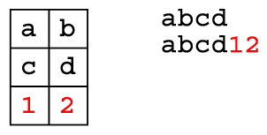

Самая тривиальная операция, которую мы можем сделать - это добавить строку к массиву.
Добавление строки {1, 2}:

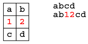

Операция посложнее – вставка строки в массив. Здесь уже необходимо сдвинуть вправо элементы массива на длину строки, начиная с последнего и заканчивая первым элементом по индексу новой строки.
Общее количество сдвигов: КоличествоСтолбцов * (КоличествоСтрок - ИндексНовойСтроки).
Вставка строки {1, 2} по индексу 1:

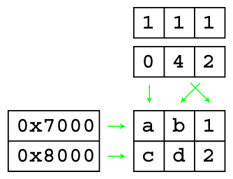

По аналогии со строками введём вспомогательный массив для столбцов – массив смещений в строках. Для определённости считаем, что каждый элемент массива занимает 2 байта.
Выглядит это примерно так:

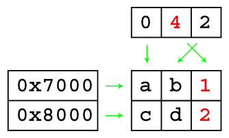

При такой организации, чтобы получить адрес элемента двумерного массива, нужно: по ИндексуСтроки взять значение АдресаСтроки из массива базовых адресов и прибавить к нему смещение, взятое по ИндексуКолонки из массива смещений.

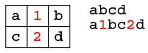

Теперь операция вставки столбца в массив сводится только к сдвигу вправо смещений в строках, и количество сдвигов для этой операции: КоличествоСтолбцов - ИндексНовойКолонки.
Вставка столбца {1, 2} по индексу 1:
Так же, как и со строками, смещение занимает 4 байта, и мы получаем немалый выигрыш при работе с большими элементами. И, так же, чтобы поменять столбцы местами, нужно поменять смещения в строках местами. Плюс обеспечивается когерентность столбцов – то есть по какому смещению он находится в одной строке по такому же смещению он находится и во всех остальных строках.

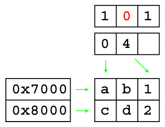

Чтобы при каждом удалении столбца не делать ненужных нам сдвигов, введём ещё один вспомогательный массив – карта блоков, показывающая, занят в данный момент определённый блок (элемент строки) или свободен.
Удаление столбца по индексу 2:
Если мы теперь захотим добавить столбец, то он просто займёт первый свободный блок.
