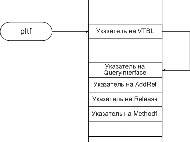

Работа с любым интерфейсом осуществляется через указатель на этот интерфейс. Физически указатель на интерфейс – это указатель на переменную, которая, в свою очередь, указывает на таблицу указателей на методы этого интерфейса (VTBL, см. рисунок 1).
Рисунок 1.
Несколько интерфейсов могут ссылаться как на одну и ту же VTBL, так и на разные – для клиента это не имеет значения. Кроме того, физически разные экземпляры COM-класса имеют разные указатели на интерфейсы (так как из них при вызове выводится this, см. ниже), но могут иметь (а объекты, реализованные с помощью ATL - имеют) одни и те же VTBL.
Интерфейс может использоваться клиентом напрямую, если COM-объект создавался внутри процесса (in-proc) клиента и в том же апартаменте (apartment), из которого происходит вызов. В противном случае (внепроцессный (out-of-proc) объект или другой апартамент) клиент вместо реального интерфейса будет использовать его прокси. Однако в обоих случаях указатель на интерфейс ссылается на указатель на VTBL,содержащую указатели на методы. Таким образом, в обоих случаях VTBL интерфейса (или его прокси) напрямую доступна в процессе клиента для чтения, и может быть сделана доступной для записи.
Компилятор C++ может разместить VTBL в константном сегменте данных, который может быть загружен в страницу памяти с атрибутами защиты “только для чтения” (PAGE_READONLY) (за это замечание отдельное спасибо Николаю Меркину и Алексею Ширшову). В этом случае просто так писать в VTBL не получится. Но, поскольку VTBL находится в адресном пространстве процесса, можно поменять атрибуты защиты страницы на “для чтения и записи” (PAGE_READWRITE) с помощью функции VirtualProtect. |
