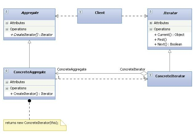

Шаблон проектирования «Итератор» предназначен для последовательного доступа ко всем элементам коллекции (агрегата), не раскрывая ее внутренней структуры. Это один из классических шаблонов проектирования, описанный в знаменитой книге «банды четырех», который подтвердил свою эффективность и жизнеспособность за длительный период применения. Важность и особенности реализации этого шаблона сильно зависят от конкретного языка программирования, но в том или ином виде, он присутствует в большинстве современных языках и библиотеках.
Общий вид шаблона проектирования «Итератор» приведен на рисунке 1.
Рисунок 1. Общий вид паттерна проектирования «Итератор»
В разных языках и средах итераторы поддерживают разную функциональность. Существуют однонаправленные и двунаправленные итераторы, некоторые итераторы позволяют удалять или модифицировать элементы коллекции; в большинстве языков итератор становится недействительным, если после его получения коллекция будет изменена (например, при добавлении или удалении элементов; хотя это зависит не столько от языка, сколько от типа коллекции).
Однако терминология, принятая компанией Майкрософт в языке программирования C# и платформе .Net, несколько отличается от общепринятой. Так, в качестве основного инструмента реализации паттерна проектирования «Однонаправленный итератор» используются интерфейсы IEnumerable (простраство имен System.Collections) и обобщенная версия этого же интерфейса IEnumerable<T> (пространство имен System.Collections.Generics). С другой стороны, начиная со второй версии в языке программирования C# появилась новая возможность языка, под названием «итератор». Эта возможность реализуется в языке программирования C# с помощью блока итераторов (Iterator Block), однако на самом деле эта возможность может быть использована как для реализации паттерна проектирования «Итератор», так и паттерна проектирования «Генератор». Поэтому далее в статье, если не сказано обратное, под термином «итератор» будет подразумеваться именно возможность языка программирования, а не паттерн проектирования.
