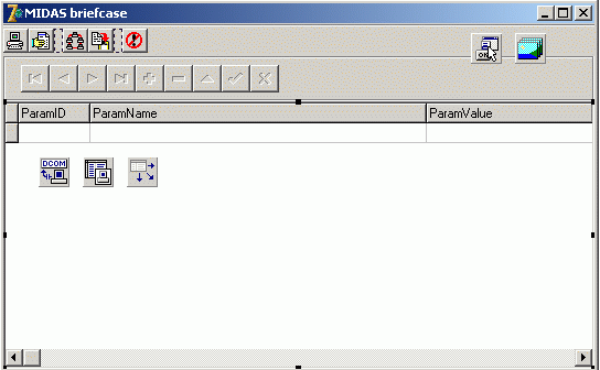

Внешний вид формы приложения тонкого клиента приведен на рисунке 1.
Рисунок 1
