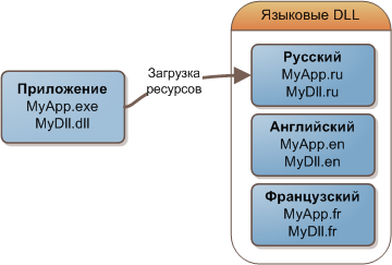

Языковые библиотеки являются одним из наиболее удобных и надежных способов хранения ресурсов при создании многоязычных приложений. Ресурсы отделяются от приложения и хранятся в отдельных библиотеках для каждого языка, а приложение при запуске выбирает нужную локализацию.
Рисунок 1 Схема использования языковых библиотек.

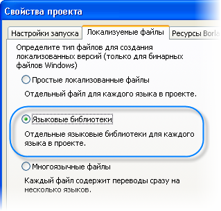

Рассмотрим процесс создания языковой библиотеки в Lingobit Localizer. Стоит отметить, что интерфейс программы был недавно отлично русифицирован. Создадим проект, добавим в него переводимые файлы, выставим настройку создания файлов в меню Сервис\Опции.
Рисунок 2 Настройки проекта.
Теперь переведем несколько элементов и создадим локализованные файлы. В папке Output нашего проекта появятся языковые библиотеки, созданные для нашего перевода.

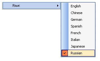

Библиотека Multilingual выполняет следующие действия. При первом запуске приложения составляется список языков пользовательского интерфейса на основе набора доступных языковых библиотек. Используя настройки Windows, библиотека определяет язык пользовательского интерфейса, и все вызовы на загрузку ресурсов перенаправляются в соответствующие языковые библиотеки. Для управления языком пользовательского интерфейса создается меню, содержащее список всех доступных языков. Выбранный пользователем язык сохраняется в реестре и используется при следующих запусках.
Рисунок 3. Меню выбора языка пользовательского интерфейса.
