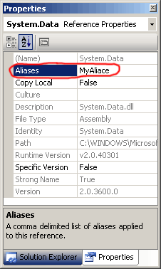

extern alias
Доступ к алиасам пространств имен

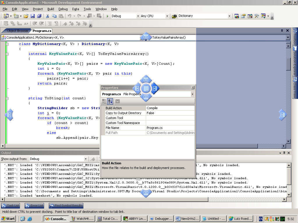

Внешний вид
В новой альфа-версии внешний вид VS претерпел некоторые изменения, в основном косметические. Так, закладки документов стали иметь мако-подобный вид, а неактивные закладки имеют градиентную заливку (из-за этого под Windows 2003 текст на них стал трудно читаем). Изменился внешний вид иконок, указывающих позицию docking-а (см. рисунок 1).
Рисунок 1. Внешний вид новой альфа-версии VS.2005.

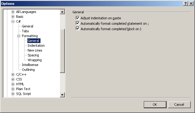

Форматирование кода
В прошлой статье я уже говорил, что в Whidbey значительно расширились возможности автоматического форматирования кода. Причем я сетовал на то, что не все работает так, как хотелось бы. Приятно констатировать, что в новой альфа-версии практически все причины для беспокойства устранены. Так, исправлено форматирование переноса на другую строку параметров и выражений. А от изменения количества пустых строк между элементами кода разработчики VS вообще отказались. Возможно, это и не здорово, но лучше уж никак, чем криво. Неверное автоматическое форматирование даже самого пустякового момента может настолько раздражать, что многие из-за какой-то мелочевки могут вообще отказаться от этой удобной возможности. Кстати, для тех, чей вкус все же не удастся полностью удовлетворить, есть возможность отключить автоматическое форматирование кода. По умолчанию оно осуществляется после вставке знаков «;» и «}». Также при вставке данных из клипборда производится автоматическое форматирование отступов. Каждый из пунктов можно отключить. Правда, по-моему, в этом нет никакой необходимости. Ну, да на вкус и цвет…
В предыдущей версии Whidbey все настройки форматирования были помещены в один огромный список. Найти нужную при этом было очень не просто. Теперь количество настроек несколько уменьшили, и, что очень важно, настройки разбили на разделы (поместив их в подветки). На рисунке 2 изображен диалог настройки форматирования кода. Как видите, настройки форматирования разбиты на Indentation (отступы), New lines (перевод строк), Spacing (вставка пробельных символов), Wrapping (перенос конструкций на другую строку).
Рисунок 2. Опции форматирования кода.
Приятно отметить, что теперь форматирование настраивается просто и быстро.

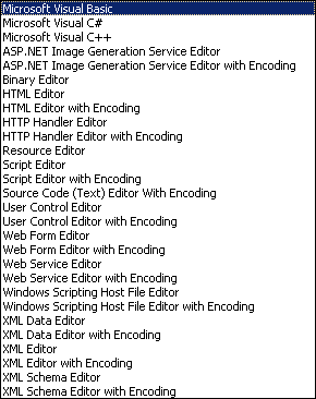

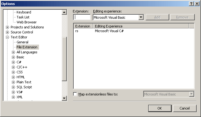

Ассоциирование типов файлов с редакторами
В VS 6.0 набор поддерживаемых языков программирования был неизменен, но в свойствах редактора (открываемых при нажатии Ctrl + Enter) можно было легко переключить тип редактируемого файла. Это, например, позволяло при редактировании файлов грамматики построителей парсеров (вроде yacc-а и CocoR) переключаться в режим редактирования C++, что упрощало редактирование встраиваемых участков кода. К сожалению, в VS 2002 (7.0) такая возможность исчезла. Зато в VS 2002/2003 появилась возможность наращивать список поддерживаемых языков и дизайнеров. Правда, реализовать такую поддержку не так-то просто. Для этого нужно подключиться к программе VISP и написать немало кода (довольно сложного). Если учесть, что ранее для подключения к программе VISP нужно было заплатить довольно много денег, то идея подключения собственного языка к VS 2002/2003 выглядела совсем нереальной. На сегодня подключение к программе VISP происходит бесплатно, и практически в автоматическом режиме, однако для подключения новых форматов файлов к VS по-прежнему нужен большой объем знаний и немалый объем работы.
Очень часто бывает так, что новый формат файла мало отличается от имеющегося. Однако из-за того, что он имеет иное расширение, для него невозможно использовать преимущества редакторов и дизайнеров имеющихся языков.
В VS 2005 появилась настройка ассоциации расширений с имеющимися редакторами и дизайнерами. Эта настройка доступна в диалоге Options в ветке Text Editor\File Extension (см рисунок 3).
Рисунок 3. Диалог ассоциации расширений с редакторами/дизайнерами.
Список поддерживаемых по умолчанию (в поставке VS 2005) редакторов и дизайнеров представлен на рисунке 4.
Рисунок 4. Список поддерживаемых по умолчанию редакторов и дизайнеров.

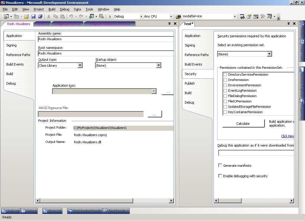

Свойства проекта теперь открываются как немодальное окно
Небольшой, но смелый эксперимент, предпринятый разработчиками VS. Теперь владельцы больших экранов смогут редактировать свойства нескольких проектов одновременно (см. рисунок 5). :)
Рисунок 5. Новый интерфейс редактирования свойств проекта.
В общем-то, совершенно логичное решение. Очень часто появляется необходимость перейти из интерфейса настройки свойств проекта в какое-то другое окно VS (например, чтобы скопировать настройки из другого проекта). Ранее это было затруднительно.

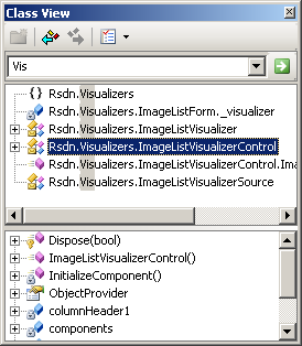

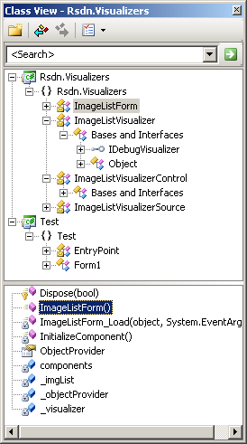

Изменения в Class View
Во-первых, теперь Class View разбит на два окна (см. рисунок 6). В первом выводится иерархия типов, а во втором – список членов активного типа. Это позволяет упростить навигацию по типам, так как члены типов больше не мешаются под ногами, и нет необходимости в многокилометровом скролинге.
Рисунок 6. Class View.
Во-вторых, в Class View появился поиск. Если в окошко с надписью <Search> ввести некую строку и нажать Enter, то Class View превратится в список, состоящий из типов, их членов или пространств имен, в названиях которых встретилась введенная строка. При этом искомая подстрока подсвечивается другим цветом (см. рисунок 7).
Рисунок 7. Поиск в Class View.

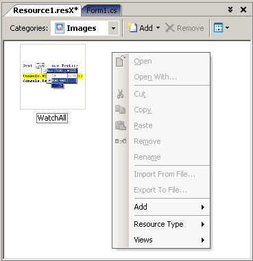

Новый редактор ресурсов
Managed-проекты обзавелись новым редактором ресурсов. Честно говоря старый даже язык не поворачивался называть редактором ресурсов. Он всего лишь позволял редактировать содержимое resx-файлов. Новый редактор позволяет управлять картинками форматов bmp, png, gif, jpeg и tiff. При этом сама VS позволят редактировать только bmp. Для остальных открывается внешний редактор. По умолчанию используется редактор, ассоциированный с расширением файла в Windows, но можно выбрать пункт меню «Open With…», где и настроить любой подходящий редактор (например Photoshop).
Поддерживается хранение файлов (любых форматов), иконок и строк, а также управление ими. Поддерживаются также и любые другие ресурсы (например, потоки, созданные компонентами вроде ImageList), но они практически не поддаются управлению. Этот режим предназначен исключительно для отображения списка ресурсов, не поддающегося управлению из редактора ресурсов (управлением такими ресурсами по-прежнему заведуют дизайнеры компонентов). Внешний вид нового редактора ресурсов можно увидеть на рисунке 8.
Рисунок 8. Редактор managed-ресурсов.

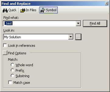

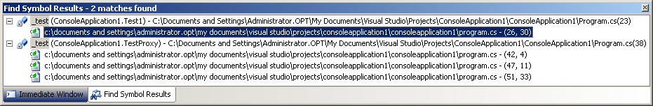

Find symbol
Find symbol – это новая замечательная возможность, появившаяся в VS. Суть ее очень проста. Она позволяет найти некоторое имя в программе. При этом поиск можно производить в исходниках проекта и сборках (как тех, на которые ссылается проект, так и любых других, включая системные). Эта возможность доступна в окне поиска, вызываемом по Ctrl+F (см. рисунок 9).
Рисунок 9. Диалог поиска имен (Find symbol).
Чем же отличается Find symbol от обычного поиска? Дело в том, что Find symbol выводит результаты, сгруппированные по логическим именам программы. Это значит, что если в программе одно и тоже имя используется для именования разных переменных, типов данных и т.п., то Find symbol сгруппирует все вхождения относительно них.
Так поиск имени «_test» в приложении (см. рисунок 10) нашел две переменных-члена в двух разных классах (они являются основаниями ветвей), и несколько вхождений этих переменных. Причем все вхождения сгруппированы по переменным, к которым они имеют отношение.
Рисунок 10. Результат поиска имени _test.
Совершая двойные щелчки по этим вхождениям можно переходить к соответствующим местам в файлах (или переходить в Object Browser, если исходный код отсутствует).
Если нужны вхождения конкретной переменной, то можно нажать на одном из них правую кнопку мыши и выбрать из контекстного меню пункт «Find All Reference».
Думаю, вряд ли нужно объяснять, насколько полезна данная возможность. Наряду с рефакторингом, она может резко поднять продуктивность программиста.

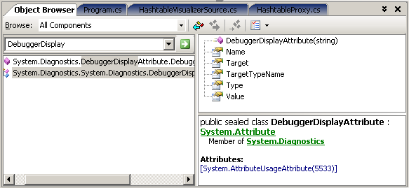

Улучшен Object Browser
Object Browser научился показывать информацию об атрибутах, ассоциированных с объектом (в том числе и AttributeUsageAttribute у самих атрибутов). Так что теперь исследовать чужие сборки будет легче.
Кроме этого, в Object Browser упрощен поиск. Теперь для этого не нужно открывать отдельное диалоговое окно. Достаточно вбить текст в текстовое окошко расположенное над деревом объектов (см. рисунок 12).
Рисунок 12. Object Browser.
Кстати, теперь при попытке перейти к описанию типа, для которого не имеется исходных кодов, VS не открывает Object Browser, а формирует файл, содержащий описание этого типа. Так что я в первый раз даже не понял, что произошло. В закладке при этом вместо имени файла пишется название класса и надпись «[from metadata]». Жаль, что при этом не восстанавливаются описания конструкторов (надеюсь, к релизу это упущение будет исправлено). Кроме того, жаль, что при этом не производится декомпиляция. :)

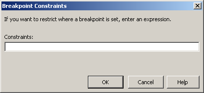

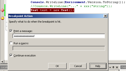

Точки останова
Теперь точка останова может вызывать макрос или выводить некоторое сообщение в окно output. При этом самой остановки выполнения программы можно не производить. Получаются эдакие точки остановки без остановки. На рисунке 14 показан диалог, позволяющий задать действия. Как видите, имя макроса пока что приходится задавать вручную. Будем надеяться, что к релизу его можно будет выбирать из списка.
Рисунок 14. Действия, выполняемые на точках останова.
Если установить флажок «Continue execution», то иконка точки останова изменится на ромбик.
Точки останова, на которые наложены условия, теперь отображаются в виде кружка с белым плюсом внутри. Это позволяет легко отличить их от обычных точек останова.
В точках останова появилась и еще одна возможность – ограничений «Constraints» (см. рисунок 15). Однако что это, и с чем его едят, не совсем понятно. К сожалению, Help не подключен к диалогам, связанным с точками останова.
Рисунок 15.Окно ограничений точек останова.

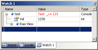

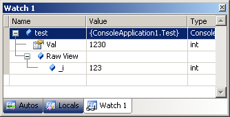

Атрибут DebuggerTypeProxy
Атрибут DebuggerTypeProxy позволяет изменить представление объекта в окне Watch отладчика. Он заставляет отладчик вместо класса отображать указанный в первом параметре атрибута прокси-объект. Прокси-объект должен иметь публичный конструктор с одним параметром, тип которого совпадает с типом, которому назначен атрибут.
Вот пример, демонстрирующий создание прокси для класса Test:
[DebuggerTypeProxy(typeof(TestProxy))]
class Test
  public int _i = 123;
class TestProxy
  Test _test;
  public TestProxy(Test test)
    _test = test;
  public int Val { get { return _test._i * 10; } }
Если теперь посмотреть под отладчиком значение объекта Test, то оно будет представлено объектом TestProxy (см. рисунок 16).
Рисунок 16. Отображение содержимого объекта с помощью прокси.
При этом содержимое исходного значения можно увидеть в псевдо-поле «Raw view».

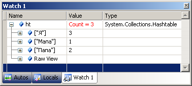

На момент написания этой статьи в .NET Framework прокси были созданы для ArrayList, HashTable, KeyedCollecton, Queue, SortedListStack. Это позволяет видеть более удобоваримое представление экземпляров этих классов в отладчике. Например, хэш-таблица, заполненная следующим образом:
Hashtable ht = new Hashtable();
ht["Мапа"] = 1;
ht["Папа"] = 2;
ht["Я"]    = 3;
Будет выглядеть в отладчике так, как показано на рисунке 17.
Рисунок 17. Упрощенное представление хэш-таблицы, созданное с помощью прокси-класса и атрибутов DebuggerTypeProxy и DebuggerDisplay.

Атрибут DebuggerDisplay
Атрибут DebuggerDisplay позволяет улучшить строковое представление объекта некоторого класса. Это представление отображается отладчиком в хинте, появляющемся, если задержать курсор мыши над переменной, или в окне Watch – напротив объекта. Так, если задать этот атрибут классу Test из предыдущего раздела следующим образом:
[DebuggerDisplay("Test: _i = {_i}")]
class Test
то в отладчике объект Test будет выглядеть так, как показано на рисунках 18 и 19.

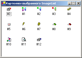

DebuggerVisualizer
Если помните, в прошлой статье я рассказывал, о том, что появилась замечательная возможность просматривать строковые переменные в большом окне. При этом в отладчике рядом со значением строки появляется кнопка с лупой, нажав на которую можно открыть окно просмотра.
Такие окна разработчики VS назвали визуализаторами (Visualizers). Отрадно отметить, что визуализаторы можно создавать для любого типа данных (правда пока не ясно, получится ли создавать их для generic-типов).
Чтобы реализовать визуализатор нужно:
  1. Создать класс, реализующий интерфейс IDebugVisualizer. Этот интерфейс содержит всего один метод – Show. В нем нужно открыть диалог, визуализирующий данные.
  2. Если объект, информацию которого нужно отображать, не поддерживает сериализацию, нужно создать наследника класса VisualizerObjectSource, и в его методе GetData реализовать сериализацию для этого объекта.
  3. Зарегистрировать визуализатор с помощью атрибута DebuggerVisualizer. Если при этом используется ручной сериализатор, нужно его указать.
Если атрибут применяется глобально, то, как и в предыдущих случаях, он и все, что с ним связано, должно быть помещено в отдельную сборку. Эту сборку после компиляции нужно скопировать в каталог «C:\VS2005\Common7\Packages\Debugger\attribcache\».
Описание всех необходимых интерфейсов и классов находится в сборке C:\VS2005\Common7\IDE\meehost.dll, так что ее необходимо подключить к проекту, в котором реализуется визуализатор. Это небольшая сборка, но тащить лишнее за своим проектом я бы не стал, поэтому, думаю, что лучше всего регистрировать визуализаторы с помощью глобальных атрибутов (именно так и поступили программисты из Microsoft, реализуя единственный managed-визуализатор для класса DataSet).
Чтобы лучше разобраться в вопросе, как и с чем едят визуализаторы, я создал визуализатор для объектов класса System.Windows.Forms.ImageList. Этот визуализатор выводит диалог, содержащий элемент управления ListView, в который добавляются элементы, соответствующие картинкам ImageList-а. Названия элементов формируются из их порядкового номера и ключа (если таковой задан).
ImageList не поддерживает сериализации, поэтому пришлось реализовать для него ручную сериализацию, создав наследника класса ImageListVisualizerSource:
class ImageListVisualizerSource : VisualizerObjectSource
  public override void GetData(object obj, System.IO.Stream stream)
    ImageList imgList = (ImageList)obj;
    if (imgList == null)
      throw new ArgumentException("The object must be a ImageList!", "obj");
    BinaryFormatter formatter = new BinaryFormatter();
    formatter.Serialize(stream, imgList.ImageStream);
Как видите, я воспользовался свойством ImageStream, которое сериализует состояние ImageList-а в поток.

Как видите, реализация довольно проста. Я создаю форуму, передаю ей (через свойство ObjectProvider) ссылку на интерфейс IVisualizerObjectProvider (с помощью которого можно получить доступ к визуализируемому объекту) и открываю диалог с помощью сервиса IModalDialogVisualizerService.
Сам диалог – это обычная форма, созданная редактором форм VS. На ней находится только один элемент управления – созданный мной UserControl.
Этот элемент управления содержит в себе два других ListView (с именем _listView) и ImageList (с именем _imgList). _imgList подключен к ListView через свойства LargeImageList и SmallImageList.
Вся инициализация производится в свойстве ObjectProvider:
IVisualizerObjectProvider _objectProvider;
public IVisualizerObjectProvider ObjectProvider
  get { return _objectProvider; }
  set
    _objectProvider = value;
    if (_objectProvider == null)
      return;
    // Очищаем _listView
    _listView.Items.Clear();
    // Получаем поток, содержащий сериализованное представление ImageList-а
    // и инициализируем им объект _imgList.
    _imgList.ImageStream = (ImageListStreamer)_objectProvider.GetObject();
    if (_imgList.Images.Count <= 0)
      return;
    _listView.BeginUpdate();
      // Перебираем все картинки ImageList-а и добавляем в ListView
      // по одному элементу для каждой из них.
      // При этом ассоциируем картинки с элементами и формируем имя
      // элементов из их порядкового номера и ключа.
      for (int i = 0, len = _imgList.Images.Count; i < len; i++)
        _listView.Items.Add(new ListViewItem("#" + i + " "
          + _imgList.Images.Keys[i], i));
    finally
      _listView.EndUpdate();
Теперь остается только зарегистрировать визуализатор и сериализатор с помощью атрибута DebuggerVisualizer:
[assembly:
  DebuggerVisualizer(
    typeof(Rsdn.Visualizers.ImageListVisualizerSource),
    typeof(Rsdn.Visualizers.ImageListVisualizer),
    VisualizerUIType.ToolWindow,
    Target = typeof(System.Windows.Forms.ImageList),
    Description = "View images...")
Остается скомпилировать сборку и скопировать ее в указанный выше каталог.
Кстати, обратите внимание на именованный параметр Description. В нем задается текст, который будет выводиться в меню, выпадающем при нажатии на кнопку визуализатора.
Если нигде не ошибиться, то у любой переменной или свойства типа ImageList должна появиться кнопочка визуализатора, при нажатии на который выпадает меню, содержащее список визуализаторов (их ведь может быть много). На рисунках 22 и 23 показаны кнопка с открытым при ее нажатии меню и сам визуализатор (соответственно).
Рисунок 22. Кнопка визуализатора и меню, открывающееся при ее нажатии.
Рисунок 23. Визуализатор ImageList-а.

В новой версии VS появилась возможность задавать алиасы для сборок. При подключении ссылки на сборку для нее можно задать алиас (альтернативное имя). Это позволяет избегать конфликтов имен и использовать в одном проекте ссылки на разные версии одной и той же сборки. Сам алиас задается или в параметре reference:
csc /reference:MyAliace=SomeAssemblyName.dll some.cs
или в свойствах ссылок на внешние сборки (References) VS (см. рисунок 24). Правда, пока что это работает не совсем корректно. VS начинает видеть алиас только после перезапуска. Но это явно временная недоработка, и она должна быть устранена к релизу.
Рисунок 24. Присвоение алиаса сборке.
По умолчанию в поле алиас указано значение global. При этом никаких алиасов указывать в коде, естественно, не нужно.
