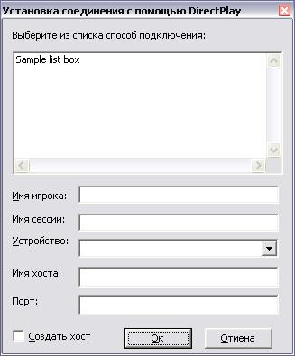

В этом разделе будет по шагам рассмотрен процесс написания программы с использованием функций, описанных выше. Всю программу описывать нет смысла, поэтому будут приведены только ее основные функции. Итак, начнем:
Рисунок 1.

HRESULT EnumAdapterSP(HWND hDlg, const GUID* pGuidSP)
  // bHost и guidSPDevice должны быть определены до вызова функции
  // g_pDP – указатель на интерфейс IDirectPlay8Peer.
  HRESULT hr = S_OK;
  // Информация о провайдере
  DPN_SERVICE_PROVIDER_INFO * pdnSPInfo = NULL;
  DWORD dwItems = 0; // Количество провайдеров
  DWORD dwSize = 0; // Размер для создания массива
  int nIndex; // Положение в списке
  //Строковый буфер для хранения имени устройства
  TCHAR strName[MAX_PATH];
  //Обнуляем содержимое элемента
  SendDlgItemMessage(hDlg, IDC_COMBODEVICE, CB_RESETCONTENT, 0, 0);
  // Получить размер для массива от провайдера
  // Заметьте, первый аргумент заполнен(!!!)
  hr = g_pDP->EnumServiceProviders(pGuidSP, NULL, NULL, &dwSize, &dwItems, 0);
  // Обрабатываем ошибки
  if(FAILED(hr) && hr != DPNERR_BUFFERTOOSMALL)
      DXTRACE_ERR_MSGBOX(_T("Failed Enumerating Service Providers"),hr);
      return hr;
  // Создаем массив полученного размера для хранения данных об устройствах
  pdnSPInfo = (DPN_SERVICE_PROVIDER_INFO*) new BYTE[dwSize];
  // Контроль памяти, занятой под массив
  ArrayHelper SPInfoHelper(pdnSPInfo);
  // Заполняем массив
    pdnSPInfo, &dwSize, &dwItems, 0);
  if(FAILED(hr))
    return hr;
  // Резервные данные
  DPN_SERVICE_PROVIDER_INFO* pdnSPInfoEnum;
  pdnSPInfoEnum = pdnSPInfo;
  for (DWORD i = 0; i < dwItems; i++ )       // Пускаем цикл
    // Конвертируем в strName имя устройства
    DXUtil_ConvertWideStringToGenericCch(strName,
      pdnSPInfoEnum->pwszName, MAX_PATH );
    // Добавляем в список имя устройства
    nIndex = (int)SendDlgItemMessage(hDlg, IDC_COMBODEVICE, CB_ADDSTRING,
      0, (LPARAM) strName );
    // Добавляем в список идентификатор устройства
    GUID * pGuid = new GUID;
    if(NULL == pGuid)
          DXTRACE_ERR_MSGBOX(_T("Не хватает памяти"), E_OUTOFMEMORY);
          return E_OUTOFMEMORY;
    *pGuid = pdnSPInfoEnum->guid;
    SendDlgItemMessage(hDlg, IDC_COMBODEVICE, CB_SETITEMDATA,
      nIndex, (LPARAM)&Guid );
    // Переходим к следующему элементу массива
    pdnSPInfoEnum++;
  // Устанавливаем положение в списке (в нулевую позицию)
  SendDlgItemMessage(hDlg, IDC_COMBODEVICE,CB_SETCURSEL, 0, 0);
  return hr;
HRESULT SwitchCreateHost(HWND hDlg, GUID* pGuidSP)
  if(pGuidSP == NULL)
    return E_POINTER;
  bHost = IsDlgButtonChecked(hDlg, IDC_CHECKHOST);
  // IDC_COMBODEVICE – элемент, содержащий список устройств
  // IDC_CHECKHOST – элемент управления CheckButton
  // IDC_PHONENAMEHOST –обычное текстовое поле, используется
  // для ввода телефона, если выбран провайдер MODEM, или имени хоста,
  // если выбран TCP/IP
  // IDC_LINE1 – метка, поясняющая IDC_PHONENAMEHOST
  // IDC_PORT –  текстовое поле для ввода порта, в случае выбора TCP/IP
  // IDC_LINE2 – метка, поясняющая IDC_PORT
  if(*pGuidSP == CLSID_DP8SP_TCPIP)
    EnableWindow(GetDlgItem(hDlg, IDC_COMBODEVICE), TRUE);
    EnableWindow(GetDlgItem(hDlg, IDOK), TRUE);
    EnableWindow(GetDlgItem(hDlg, IDC_CHECKHOST), TRUE);
    SetWindowText(hDlg, _T("TCP/IP - Вы выбрали"));
    SetDlgItemText(hDlg, IDC_LINE1, _T("Имя хоста:"));
    EnableWindow(GetDlgItem(hDlg, IDC_LINE1), !bHost);
    EnableWindow(GetDlgItem(hDlg, IDC_PHONENAMEHOST), !bHost);
    EnableWindow(GetDlgItem(hDlg, IDC_LINE2), TRUE);
    SetDlgItemText(hDlg,IDC_LINE2, _T("Порт:"));
    EnableWindow(GetDlgItem(hDlg, IDC_PORT), TRUE);
  else if(*pGuidSP == CLSID_DP8SP_IPX)
    MessageBox( hDlg,
      _T("Выбраный вами протокол (IPX) НЕ ПОДДЕРЖИВАЕТСЯ"),
      _T("IPX"), MB_OK | MB_ICONQUESTION);
  else if(*pGuidSP == CLSID_DP8SP_SERIAL)
    SetWindowText(hDlg, _T("SERIAL - Вы выбрали"));
    EnableWindow(GetDlgItem(hDlg,IDC_COMBODEVICE),TRUE);
    EnableWindow(GetDlgItem(hDlg,IDOK),TRUE);
      EnableWindow(GetDlgItem(hDlg,IDC_CHECKHOST),TRUE);
    SetDlgItemText(hDlg,IDC_LINE1,NULL);
    EnableWindow(GetDlgItem(hDlg,IDC_LINE1),FALSE);
    EnableWindow(GetDlgItem(hDlg,IDC_PHONENAMEHOST),FALSE);
    EnableWindow(GetDlgItem(hDlg,IDC_LINE2),FALSE);
    SetDlgItemText(hDlg,IDC_LINE2,NULL);
    EnableWindow(GetDlgItem(hDlg,IDC_PORT),FALSE);
  else if(*pGuidSP == CLSID_DP8SP_MODEM)
    SetWindowText(hDlg, _T("MODEM - Вы выбрали"));
    SetDlgItemText(hDlg,IDC_LINE1, _T("Телефон:"));
    EnableWindow(GetDlgItem(hDlg, IDC_LINE1), TRUE);
    EnableWindow(GetDlgItem(hDlg, IDC_PHONENAMEHOST), TRUE);
    EnableWindow(GetDlgItem(hDlg, IDC_LINE2), FALSE);
    SetDlgItemText(hDlg, IDC_LINE2, NULL);
    EnableWindow(GetDlgItem(hDlg, IDC_PORT), FALSE);
    MessageBox( hDlg, _T("Выбранный Вами пункт не поддерживается"),
      _T("Произошла ошибка"), MB_OK | MB_ICONQUESTION);
    SetWindowText(hDlg, _T("Произошла ошибка"));
    SetDlgItemText(hDlg, IDC_LINE1, NULL);
    EnableWindow(GetDlgItem(hDlg, IDC_LINE1), FALSE);
    EnableWindow(GetDlgItem(hDlg, IDC_PHONENAMEHOST), FALSE);
    EnableWindow(GetDlgItem(hDlg, IDC_COMBODEVICE), FALSE);
    EnableWindow(GetDlgItem(hDlg, IDOK), FALSE);
    EnableWindow(GetDlgItem(hDlg, IDC_CHECKHOST), FALSE);
  return S_OK;
HRESULT JoinHostGame(HWND hDlg, GUID * pGuidSP, GUID* guidSPDevice, bool bHost)
