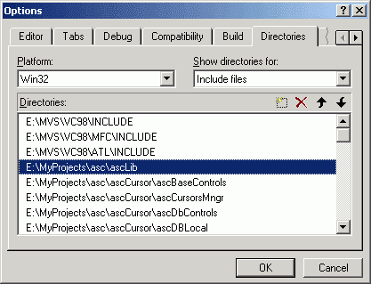

Теперь необходимо подключить к проекту ascLib. ascLib не имеет в своем составе библиотек кроме одной отладочной DLL. Поэтому подключим заголовочные файлы с помощью директивы #include. Для начала необходимо поместить путь к ascLib в путь включаемых файлов (Tools\Options->Directories->Show directories for:Include files - см. рисунок ниже).

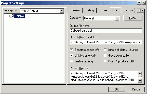

С некоторого момента ascLib обзавелась общей отладочной DLL-библиотекой. Она нужна только на стадии отладки. При запуске DEBUG-версии проекта эта библиотека должна находиться или в путях компьютера или в том же каталоге, что и отлаживаемая программа. Если вам доставляет неудобство ее использование, то просто объявите директивой #define (или в переменной debug-версии проекта) следующую константу _NO_ASCDEBUGBREAKONFAILURE. Это отключит расширенные отладочные функции ascLib и упростит вам жизнь. Если вы этого не сделали, необходимо добавить ascLib в список библиотек в настройках проекта на закладке Link (см. рисунок ниже).
Вот и все. Теперь можно использовать ascLib.
