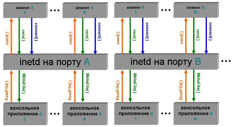

На рисунке представлена упрощённая схема взаимодействия клиентов с консольными приложениями через inetd (Windows-реализация) :
Рисунок 1. Взаимодействие клиентов с консольными приложениями через inetd (под Windows).
Мой пример намеренно упрощён: он слушает только один порт и позволяет запускать несколько экземпляров одного типа сервиса (например, для тестирования я использовал cmd.exe). Однако никто не запрещает запустить нужное количество экземпляров inetd с разными параметрами. Основные задачи данной статьи: показать начинающим в сетевом программировании, как создать многопоточный сервер, и специфику осуществления взаимодействия консольных дочерних процессов с сокетом под Windows.
