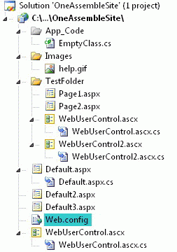

Далее необходимо создать тестовый веб-сайт. Для этого в главном меню Visual Studio 2005 выберите пункт меню «File/New/Web Site». После этого в появившемся окне выберите месторасположение сайта и его название (Например: OneAssembleSite).
Чтобы проект был более или менее похож на боевой, необходимо добавить в него несколько ASPX-страниц, несколько ASCX control-ов, а также несколько папок, классов и рисунков. Понадобится также файл web.config, в котором будут храниться настройки созданного сайта. Пример получившейся структуры сайта:

Чтобы различать созданные страницы и пользовательские control-ы, разместим на них различные кнопки или другие control-ы.
Результатом всех этих действий будет веб-сайт с определенной структурой, и теперь можно приступать к его компиляции.

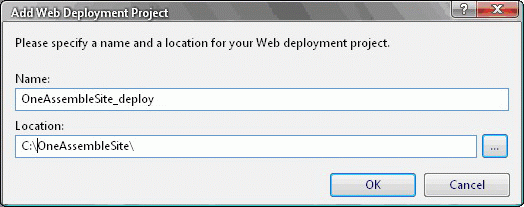

Компиляция Web-сайта в одну сборку
Чтобы скомпилировать Web-сайт в одну, сборку необходимо в окне Solution Exploler выбрать сайт, затем в меню Build выбрать пункт Add Web Deployment Project.
Пункт Add Web Deployment Project появится, только если вы установили надстройку Visual Studio 2005 Web Deployment Projects
После выбора на экране появится окно Add Web Deployment Project:
В этом окне предлагается выбрать название нового проекта и папку для его размещения.

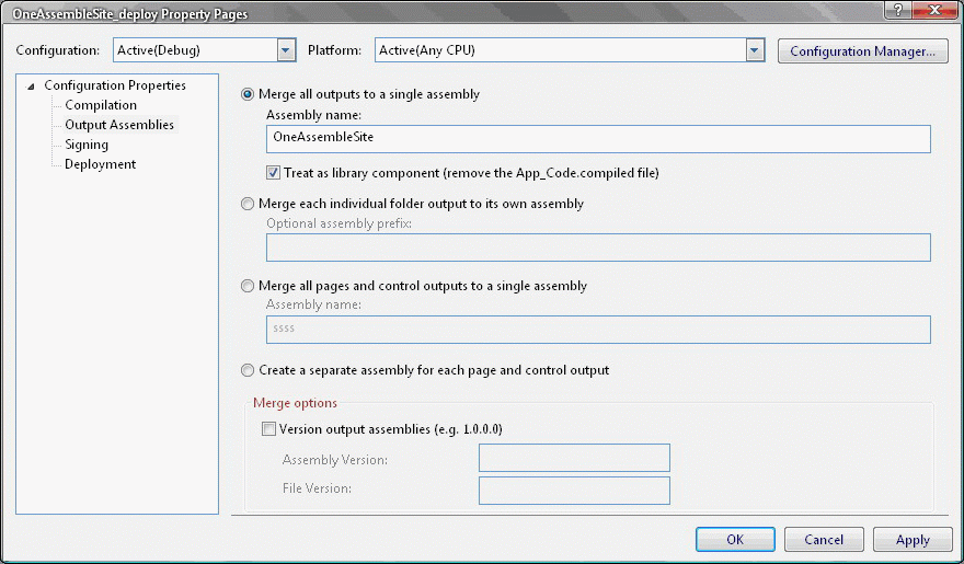

Когда проект добавлен в Solution, необходимо открыть его свойства и сделать изменения в некоторых разделах проекта.
Изменения в разделе Compilation:
Необходимо убрать галку «Allow this precompiled site to be updatable», это делается для того, чтобы при компиляции сайта вся разметка из ASPX- и ASCX-файлов помещалась в сборку.
Изменения в разделе Output Assemblies:
Это самая главная закладка, которая позволяет настроить функции объединения сборок.
Merge all outputs to a single assembly – позволяет все создаваемые компилятором сборки объединить в один файл.
Merge each individual folder outputs to its own assembly – позволяет для каждой папки сайта создавать собственную сборку.
Merge all pages and control outputs to a single assembly – позволяет скомпилировать в одну сборку все Web-страницы и пользовательские control-ы.
Create a separate assembly for each page and control output – позволяет создать отдельную сборку для каждой страницы и пользовательского control-а.

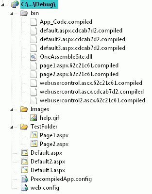

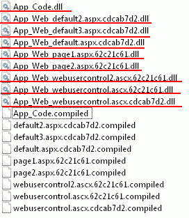

После компиляции в каталоге, который был выбран при создании Web Deployment Project, будут находиться следующие файлы:
Если открыть созданный файл и посмотреть что в нем находится, то вместо обычного ASP.NET-кода там будет написано: «This is a marker file generated by the precompilation tool, and should not be deleted!»
После компиляции вся информация о том, какой класс используется для построения Web-страницы, содержится в файлах с расширением compiled.
Вот пример информации, которая содержится в таком файле:

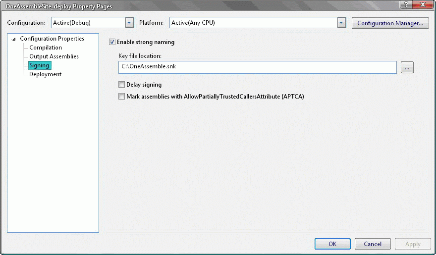

Web Deployment Project позволяет также создать подписанные сборки, которые можно будет помещать в GAC. В этом случае Web-сайт будет состоять из файлов настройки, маркеров ASPX, некомпилируемых ресурсов и файлов с расширением compiled.
Но существует возможность избавиться от compiled файлов и от маркеров ASPX и даже от не компилируемых ресурсов.
Избавляемся от маркеров и compiled файлов
Чтобы избавиться от compiled-файлов и маркеров ASPX, можно применить подход, который используется для добавления HttpHandles к Web-сайту. Поскольку класс Page реализует интерфейс IHttpHandler, можно в файл web.config добавить запись, которая будет подключать соответствующий класс Web-страницы.

Для запуска утилиты укажите в командной строке путь к каталогу, где лежит скомпилированный Web-сайт.
Если настройки Web Deployment Project были такими же, как указанные в статье, то утилиту можно запускать примерно следующим образом:
CompileFileParser.exe "C:\OneAssembleSite\OneAssembleSite_deploy\Debug"

Теперь в свойствах Web Deployment Project первого веб-сайта, необходимо выбрать раздел Signing, включить опцию Enable Strong naming и указать путь к файлу, созданному утилитой sn.exe:
После этого необходимо скомпилировать проект.

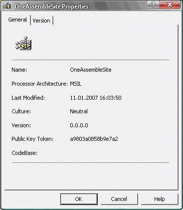

После успешного выполнения утилиты можно, используя Explorer, открыть каталог assembly в каталоге Windows и найти созданную сборку:
Зайдя в свойства сборки, можно определить ее strong name:
Как можно убедиться, строгое имя сборки - «OneAssembleSite, Version=0.0.0.0, Culture=neutral, PublicKey=a9803a0858b9e7a2».
