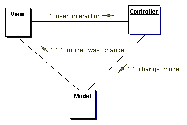

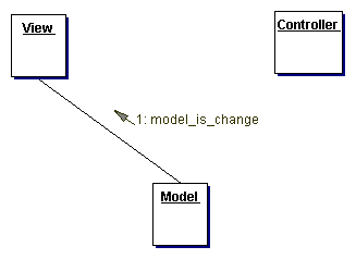

Существует такой популярный шаблон проектирования Model - View - Controller. Идея его заключается в следующем. Существует модель (Model) предметной области приложения, например структура базы данных. Существуют способы отображения (View) этой модели для пользователя, например HTML-странички. Существуют набор действий (Controller), которые производятся с моделью и чаще всего изменяют состояние этой модели, т.е. содержимое БД или генерируют HTML-код. Обычно View реагирует на внешние события, такие как метод Post или Get из Netscape и на каждое такое внешнее воздействие определяет свою команду (Controller). На самом деле MVC немного сложнее, но в нашем случае мы возьмем только выше описанные идеи. Шаблон MVC изображен на рис.1
Рис.1
В нашем случае событие model_was_changed не может произойти, так как события между Netscape и CGI-скриптом идут только в сторону CGI-скрипта, т.е. CGI-скрипт по своему желанию не может в любой момент времени сообщить в Netscape о том, что была изменена модель. Не работающая связь изображена на рис.2.
Рис.2

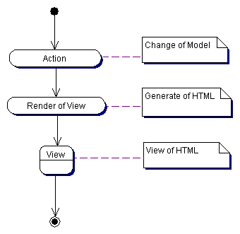

Вид отделяем от действий
Самая главная ошибка, которую совершают программисты - это совмещение кода, изменяющего базу данных и генерация HTML. Предлагаю это разделить и назвать контроллером взаимодействия с БД и котроллером генерации HTML. Ниже на рис.3 показано это разделение.
Рис.3
Первый овал - это код, который меняет состояние таблиц БД, т.е. Cotroller. Второй генерирует HTML, т.е. опять Controller. Третий овал с черточкой - это представление HTML в Netscape на стороне пользователя, т.е. View. А Model является структурой БД, как говорилось выше.

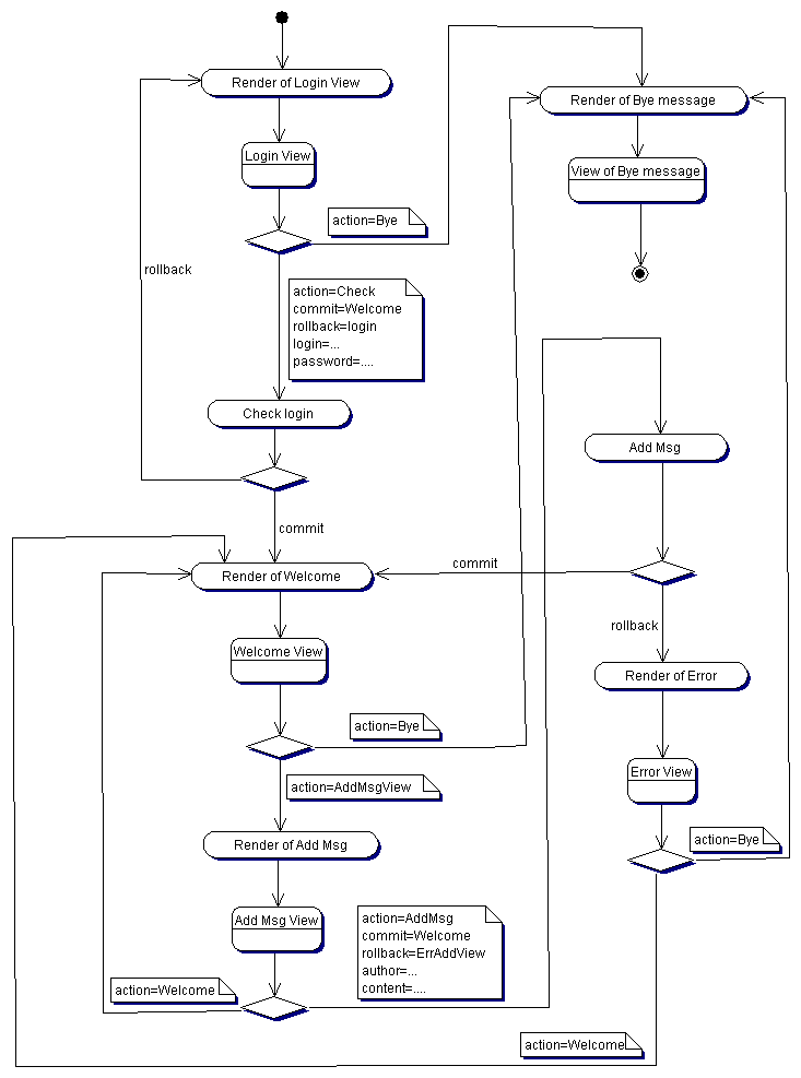

Пример простого сценария
Теперь от теории к практике. Разберем маленький примерчик, используя введенные выше обозначения. Пример изображен на рис.4.
Рис.4
Выше нарисован пример простой гостевой книги. Гостевая книга представляет собой один скрипт. Ему обычно передаются параметры action, commit и rollback. В action указывается контроллер, который необходимо запустить. Если указан параметр commit, то в случае успешного выполнения контроллера в action, следующим запускается контроллер в commit, а если порождается исключение при выполнении контроллера из action, то запускается контроллер, указанный в rollback. Если action не указан, то выполняется контроллер, определенный по умолчанию. Используя такой подход, Вы можете заранее нарисовать весь сценарий взаимодействия пользователя с web и по полученным кружочкам понять, сколько Вам необходимо написать контроллеров для своей задачи.

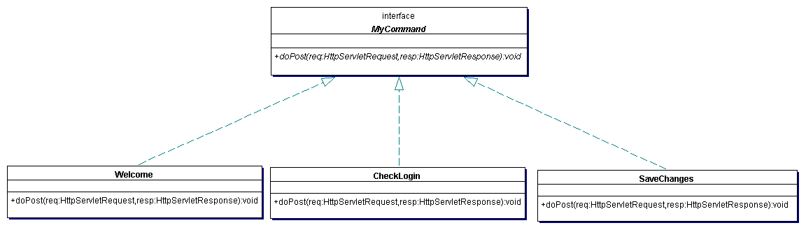

Для того, чтобы было легко раздать работу по написанию Ваших контроллеров нескольким программистам, я предлагаю Вам использовать шаблон проектирования под названием Command. Определяем интерфейс MyCommand и наследуем от него все наши команды (конроллеры). Таким образом, Вы налагаете на всех программистов единый стиль. Шаблон Command изображен на рис.5.
Рис.5
Некоторые программисты пишут один большой Servlet и каждый контроллер определяют просто методом, как делает, например, мой знакомый. У него получается один здоровый файл с кучей методов (каждый метод - это контроллер). А теперь давайте представим, что не хватает времени реализовать все контроллеры и мы ему в помощь даем 3-х программистов и они все вместе начинают редактировать один его большой Servlet. Думаю, ничего хорошего из этого не выйдет. Давно уже пора понять, что проекты делаются группой разработчиков и каждый разработчик должен писать ни как ему лично удобно, а как удобно всей группе программистов.

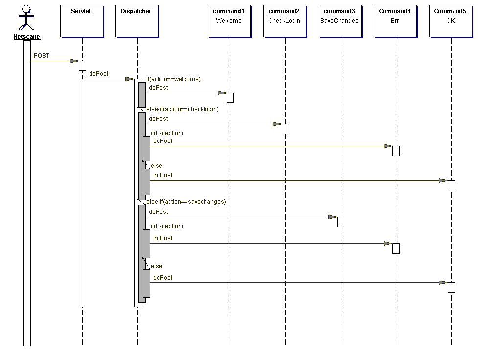

В основу берем Dispatcher
Желательно иметь один такой класс, который занимается только тем, что управляет сценарием работы нашего web-сайта. Пример работы такого диспетчера изображен на рис.6.
Рис.6
Как видно из рисунка, Servlet передает управление диспетчеру, а тот, в свою очередь, анализирует содержимое переменной action и вызывает соответствующий контроллер и, если после выполнения контроллера из action порождается исключение, то он вызывает контроллер определенный в rollback, а в случае успешного выполнения контроллера из action, диспетчер вызывает контроллер определенный в commit.

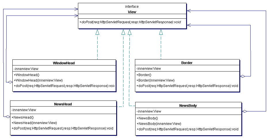

Желательно Servlet'ы писать так, чтобы не повторять один и тот же код, а повторно его использовать, и потом можно будет менять один код в одном месте, а не во многих местах, как чаще всего происходит. Предлагаю применять шаблон Decorator. Диаграмма классов изображена на рис.7.
Рис.7
Идея заключается в том, что у вас есть какой-то визуализируемый элемент и вы хотите его чем-то расширить. При том расширять его вы желаете некоторым набором расширений. Причём в разных ситуациях вы планируете навешивать различные фентиклюшки. Обычно приводят пример кнопочки, потом к ней добавляют перечеркивающую линию, а затем мигание. И в случае необходимости мигание или линию можно убрать.
Идея заключается в следующем. Определяем интерфейс View с методом, который рисует наш компонент. От интерфейса наследуем наш компонент и его декораторы. И в конструкторах определяем возможность передачи ссылки на вложенный объект, который надо декорировать, так сказать. Получается следующая картина на рис.8.
Рис.8

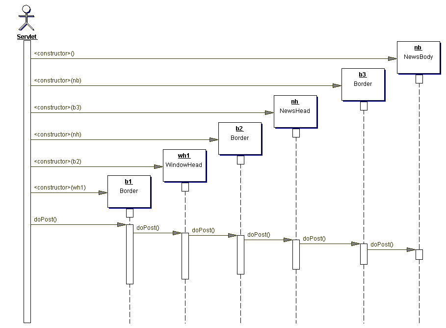

Сначала объясню, что делает каждый декоратор. Border - просто рисует обрамление вокруг любого элемента. WindowHead - рисует подобие заголовка как у всех приложений Windows с кнопочками свернуть и закрыть. NewHead - рисует серенькое поле, а в нем пишет название новости. NewBody - рисует саму новость. Другими словами, заходите на web, а там новости оформлены в виде Windows окошек. Некоторые новостные сайты такое практикуют. А теперь вернемся к рис.8. Как видно b1 обрамляет wh1, wh1 содержит b2, b2 обрамляет nh, nh содержит b3, а b3 обрамляет nb. Как работает весь этот механизм изображено на рис.9.
Рис.9
Приведу пример кода:
Border b1= new Border( new WindowsHead( new Border ( new NewsHead ( new Border ( new NewsBody() ) ) ) ));
b1.doPost(...);

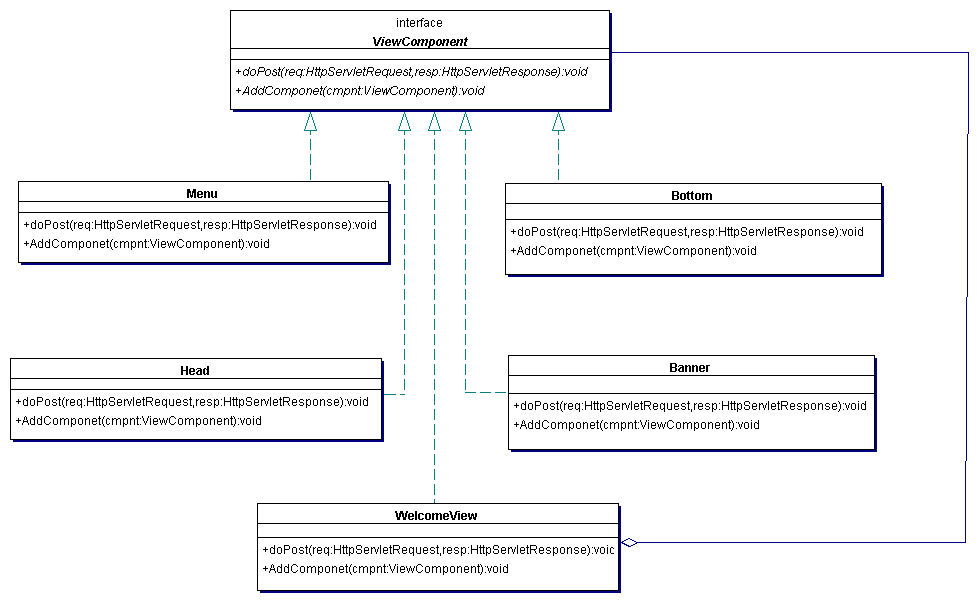

Шаблон Composite очень похож на Decorator, но он относится к несколько другому аспекту. У декоратора чисто рекурсивная вложенность, а у композиции присутствует как рекурсия, так и очередь. Даже можно сказать, что в компоненты, построенные по шаблону композиции можно добавлять несколько других подобных компонентов. Диаграмма шаблона Composite изображена на рис.10.
Рис.10
В шаблоне Decorator мы через конструктор передавали ссылку на вложенный объект, а здесь мы используем для этого метода AddComponent. Естественно не все компоненты могут добавлять в себя другие компоненты.

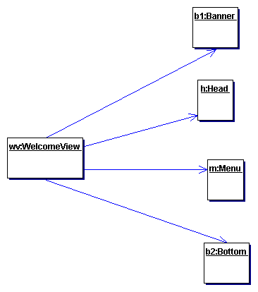

Предположим, что у нас есть набор страничек со стандартным комплектом. Баннер сверху, ниже заголовок, слева меню с кнопочками навигации, снизу служебная информация с датой последнего изменения сайта. В виде объектов это можно представить на рис.11.
Рис.11

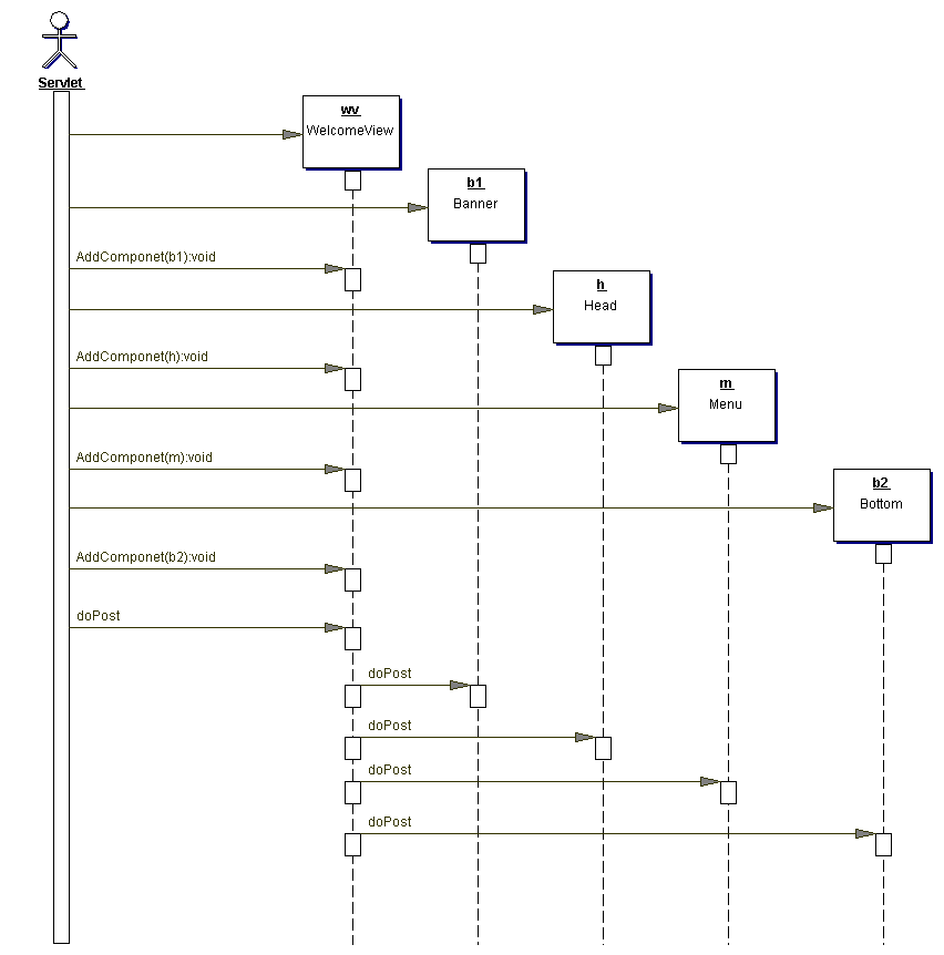

Как видно у нас есть один компонент (назовем его контейнер) в котором по очереди хранятся другие вложенные компоненты. Механизм работы изображен на рис. 12.
Рис.12
Создаём наш контейнер, а потом помещаем туда нужные элементы и заставляем его нарисовать себя, т.е. сформировать HTML-код.
