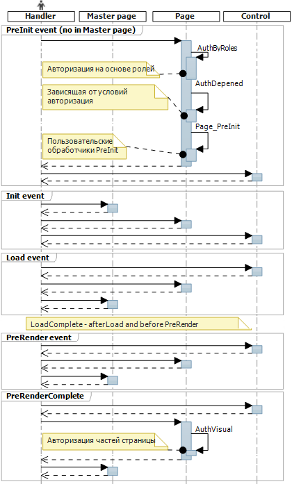

Их использование показано на диаграмме последовательности:
Проверяется авторизация на этапе PreInit страницы (так как это самое первое «пользовательское» событие в жизненном цикле страницы).
Место визуальной авторизации на схеме – на этапе PreRenderComplete.
Теоретически, самое подходящее место визуальной авторизации - на этапе PreRenderComplete, чтобы изменения в PreRender были менее приоритетны, чем авторизационные. Но этому мешает ограничение ASP.NET, не все позволяющее сделать невидимым на столь поздем этапе. Поэтому для общности самым разумным оказывается LoadComplete.
