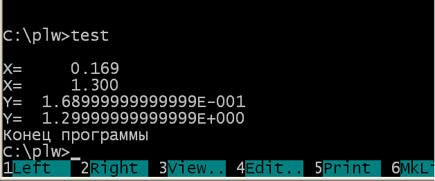

Вернемся к простейшему примеру точных вычислений, теперь на языке PL/1, добавив деление на ту же константу, чтобы вернуть исходное значение переменной. Вычисления проведем и для типа FIXEDDECIMAL и для типа FLOAT(53) – аналога типа «double» в других языках.
test:proc main;
dcl x fixed decimal(6,3);
x=1.3;
x=x*0.13;
put skip data(x);
x=x/0.13;
put skip data(x);
dcl y float(53);
y=1.3;
y=y*0.13;
put skip data(y);
y=y/0.13;
put skip data(y);
end test;
Результат вычислений представлен на рисунке.
Последовательное умножение и деление на одно и то же число для типа FIXED DECIMAL вернуло точное исходное значение переменной, а для типа FLOAT - нет. Хотя, если, например, сначала разделить на три переменную типа FIXED DECIMAL, а затем умножить на три, может появиться вынужденная погрешность, обусловленная невозможностью точно представить рациональное число «одна треть» десятичной дробью.
