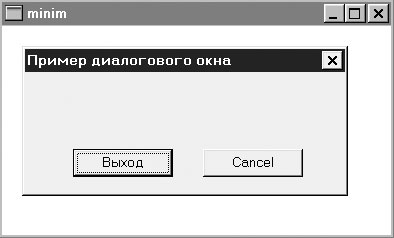

Шаблон диалога задается, как и меню, в файле ресурсов. Диалоговое окно выводится на экран функциями DialogBoxParam() и CreateDialogParam(). Первая функция создает модальный диалог, который переключает обработку сообщений от внешних устройств на собственный цикл опроса очереди и до закрытия диалога не позволяет переместить щелчком мыши фокус ввода на основное окно. Вторая функция создает немодальный диалог, который получает сообщения от мыши из основного цикла опроса очереди. Щелчком мыши пользователь может переключать фокус ввода между основным окном и немодальными диалоговыми окнами.
Шаблон показанного на рисунке диалогового окна задается в файле ресурсов, как показано в листинге 7.1.

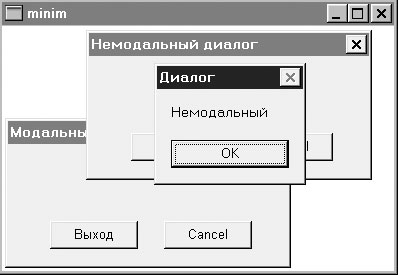

Немодальный диалог
При использовании одного шаблона модальный и немодальный диалоги можно реализовать общей оконной функцией, но такая функция должна учитывать различия в организации завершения модального и немодального диалогов. В проекте Два_Диалога по щелчку левой кнопкой мыши оконная процедура запускается как модальный диалог с дескриптором DlgMod:

Следует еще раз отметить, что отдельные очереди создаются не к разным окнам, а к разным потокам. Используя функцию GetWindowThreadProcessId() легко убедиться, что окна подменю, диалоговое и основное окно связаны с одним потоком. То есть модальный диалог не переключает сообщения на свою очередь, а подавляет поступление щелчков мыши в основное окно.
Также следует обратить внимание на закомментированный оператор if(hDlg = = DlgWin) DlgWin = NULL. Увеличение размера системных программ привело к резкому обострению ситуации с надежностью программного обеспечения. В настоящее время значительная часть усилий, направленных на повышение надежности, перенесена с тестирования и выявления ошибок на написание более надежного программного кода. В кодах коммерческих продуктов можно увидеть тексты, в которых объявляется нулевая локальная переменная, а строкой ниже она же проверяется условным оператором на равенство нулю. А уж занесение нуля в некоторую переменную перед завершением приложения является типичной ситуацией. При включении в текст модуля этого оператора я собирался написать, что диалоговая процедура снята с выполнения и уже нет смысла что-то записывать в DlgWin, так как при следующем вызове диалога функция CreateDialog заново занесет в DlgWin дескриптор созданного окна. Но если удалить комментарий, то можно увидеть, что реакция программы на щелчок правой кнопкой по окну немодального диалога изменяется. Оказывается, запись нуля перед закрытием диалога помогла выяснить, что диалог вовсе не был уничтожен.
Используя показанную выше диалоговую процедуру, следует создавать по щелчку левой кнопкой немодальный диалог, а по щелчку правой кнопкой — модальный диалог. Модальный диалог блокирует поступление в основное окно приложения сообщений от внешних устройств, но основная функция главного окна продолжает просматривать очередь сообщений. Поэтому в основном окне можно организовать взаимодействие с модальным диалогом. Это позволит, например, закрывать диалоговое окно, если пользователь какое-то время не работает с ним. Для этого перед созданием модального диалога при помощи функции SetTimer() запускается таймер. Через заданный интервал времени в диалоговое окно посылается сообщение, вызывающее завершение диалога. В нашем примере можно послать сообщение WM_CLOSE или WM_COMMAND с идентификатором IDOK.
В таком решении есть один недостаток. Заданный интервал лучше отсчитывать не от момента создания диалога, а от последнего действия пользователя с элементами окна. Решить эту задачу можно при помощи перезапуска таймера по сообщению WM_ENTERIDLE, которое модальный диалог посылает породившему его окну при каждом выходе из диалоговой процедуры. Назначение этого сообщения уже рассматривалось ранее при обсуждении работы с меню.
Немодальный диалог сообщение WM_ENTERIDLE не посылает, поэтому нужно принудительно снимать окно диалога через семь секунд после создания.

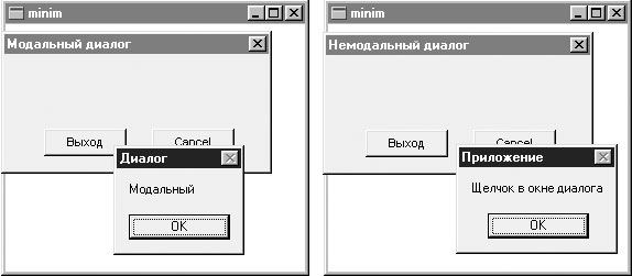

Легко убедиться в том, что при щелчках по окну как модального, так и немодального диалога в диалоговую процедуру поступают сообщения мыши (WM_LBUTTONDOWN, WM_RBUTTONDOWN). Но если модальное окно находится в фокусе ввода, то сообщения ему поступают из собственного цикла опроса очереди, а если фокус установлен на немодальное окно, то сообщения выбираются из очереди функцией основного цикла приложения GetMessage(). Функция DispatchMessage() основного цикла приложения пересылает сообщения в диалоговую процедуру, предварительно убедившись в том, что полученный в msg.hwnd дескриптор окна совпадает с DlgWin. Но если использовать основной цикл из предыдущих проектов, то нажатие клавиши Enter не приводит к закрытию диалога, так как не срабатывает назначение по умолчанию кнопки OK.
Сообщения, необходимые для корректного обслуживания назначенной по умолчанию кнопки, будут посылаться в процедуру немодального диалога, если в основной цикл включить вызов функции IsDialogMessage(DlgWin, &msg), которая сама передает все сообщения, адресованные немодальному диалогу DlgWin и его элементам управления. Данная функция также определяет, что извлеченное из очереди сообщение WM_CHAR порождено нажатием клавиши Enter. Если в этот момент фокус ввода принадлежит кнопке в диалоговом окне, то функция подменяет WM_CHAR сообщением WM_COMMAND, извещающим о щелчке по кнопке. Эту же функцию необходимо использовать, чтобы немодальный диалог корректно работал с другими клавишами.

Показанный выше цикл опроса очереди работает так же корректно, как и при использовании функции IsDialogMessage(), но функция IsDialogMessage() обслуживает различные клавиши и все элементы управления, размещенные в диалоговом окне, посылая и обрабатывая сообщения WM_GETDLGCODE.
Теперь следует провести анализ работы проекта.
Прежде всего следует активировать модальный диалог и при помощи щелчка правой кнопкой по рабочей области его окна отобразить сообщение о типе диалога, как показано на рис. 7.2 слева. Такой же щелчок по немодальному окну выведет сообщение не из диалогового окна, а из основного цикла приложения, показанное на рис. 7.2 справа. Это подтверждает, что немодальный диалог получает сообщения из основного цикла приложения, а в модальном диалоге организован отдельный цикл опроса очереди.
Рис. 7.2. Виды диалоговых окон
Если в ситуации, показанной на рис. 7.2 справа, не нажимать кнопку OK в окне MessaggeBox, то по истечении семи секунд диалоговое окно исчезнет. Оно будет закрыто по таймеру, а в основном цикле будет находиться извлеченное из очереди, но не обработанное сообщение, предназначенное уже закрытому окну диалога.
После исчезновения окна немодального диалога, вызванного истечением времени, нужно закрыть окно с надписью Щелчок в окне диалога. Управление перейдет к функции DispatchMessage(), которая находит пусковую точку диалоговой процедуры, передает ей сообщение WM_RBUTTONDOWN, и та при закрытом окне диалога выводит сообщение Немодальный. Если после закрытия немодального диалога функцией EndDialog() посылать ему, например, по таймеру сообщение, приведенное ниже, то его оконная функция будет каждый раз выводить сообщение о типе диалога:
if(DlgWin)PostMessage(DlgWin,WM_RBUTTONDOWN,MK_RBUTTON,0x50005);
Причина подобного поведения заключается в том, что функция EndDialog() уничтожает модальный диалог. Окно немодального диалога она только закрывает, но не уничтожает. Его легко заново показать, вызвав функцию ShowWindow(DlgWin,SW_NORMAL).
Если использовать одну оконную процедуру и для модального, и для немодального диалога, то при закрытии окна необходимо учитывать его тип, используя, например, следующую конструкцию:
if(hDlg==DlgWin) DestroyWindow(hDlg);
else EndDialog(hDlg, TRUE);
Теперь нужно снова запустить проект и вызвать на экран сначала немодальный, а затем модальный диалог (рис. 7.3). Легко убедиться в том, что модальный диалог блокирует перевод фокуса ввода на основное окно, но при помощи щелчка мыши можно перенести фокус ввода на немодальный диалог и обратно. В немодальный диалог, в отличие от основного окна, продолжают поступать сообщения от кнопок мыши. Но щелчок по нему правой кнопкой сразу выводит сообщение Немодальный без предварительного извещения из основного цикла Щелчок в окне диалога.
Рис. 7.3. Сообщение немодального диалога
Это указывает на то, что в данной ситуации немодальный диалог получает сообщения не через основной цикл опроса очереди приложения, а из цикла опроса очереди модального диалога. Но в модальном диалоге никто не предусмотрел функцию IsDialogMessage(), поэтому при одновременном выводе двух диалогов в немодальном окне перестают правильно работать клавиши Enter и Tab. Справочная система не дает рекомендаций по корректному выходу из данной ситуации.
