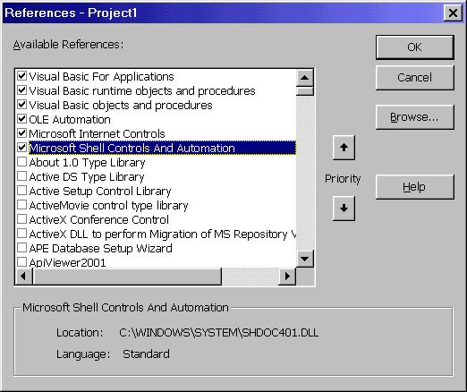

Раннее связывание
Получить доступ к объекту Shell в Visual Basic можно при помощи раннего связывания, добавив ссылку к библиотекам:
Откроем проект в Visual Basic. Добавим ссылки к библиотекам и пишем следующий код для кнопки Command1
Dim o As New Shell
 o.MinimizeAll
 Set o = Nothing
Данный пример сворачивает все открытые окна

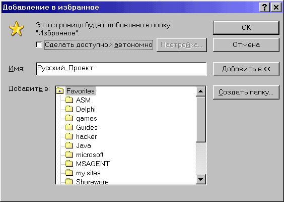

Эпилог
Данная статья предоставляет лишь краткий обзор богатых возможностей, предоставляемых объектом Shell. Читайте MSDN, где достаточно подробно описана документация по Shell. Также, в Visual Basic вы можете просмотреть свойства, методы и объекты, предоставляемые Shell при помощи Object Browser (View-Object Browser или F2). Напоследок, приведу пример вызова диалогового окна Добавление в избранное
Dim suih As New ShellUIHelper
Dim mysite As String
mysite = "http://rsdn.ru/"
suih.AddFavorite mysite, "RSDN"
Удачного вам программирования!
