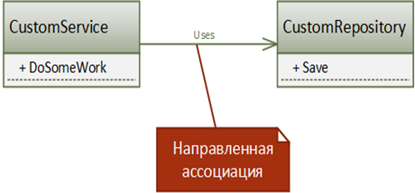

Между двумя классами/объектами возможны разные типы отношений. Самым базовым типом отношений является ассоциация (association). Это означает, что два класса как-то связаны между собой, и мы пока не знаем точно, в чем эта связь выражена, и собираемся уточнить ее в будущем. Обычно это отношение используется на ранних этапах дизайна, чтобы показать, что зависимость между классами существует, и двигаться дальше.
Рисунок 1. Отношение ассоциации

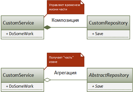

В этом случае на помощь приходит другая пара отношений: композиция (composition) и агрегация (aggregation). Оба они моделируют отношение «является частью» (HAS-A Relationship) и обычно выражаются в том, что класс целого содержит поля (или свойства) своих составных частей. Грань между ними достаточно тонкая, но важная, особенно в контексте управления зависимостями.
Рисунок 3. Отношение композиции и агрегации
СОВЕТ
Пара моментов, чтобы легче запомнить визуальную нотацию: (1) ромбик всегда находится со стороны целого, а простая линия – со стороны составной части; (2) закрашенный ромб означает более сильную связь – композицию, не закрашенный ромб показывает более слабую связь – агрегацию.
Разница между композицией и агрегацией заключается в том, что в случае композиции целое явно контролирует время жизни своей составной части (часть не существует без целого), а в случае агрегации целое хоть и содержит свою составную часть, время их жизни не связано (например, составная часть передается через параметры конструктора).

CompositeCustomService для управления своими составными частями использует композицию, аAggregatedCustomService – агрегацию. При этом явный контроль времени жизни обычно приводит к более высокой связанности между целым и частью, поскольку используется конкретный тип, тесно связывающий участников между собой.
С одной стороны, такая жесткая связь может не являться чем-то плохим, особенно когда зависимость является стабильной (см. раздел «Стабильные и изменчивые зависимости» выше). С другой стороны, мы можем использовать композицию и контролировать время жизни объекта, не завязываясь на конкретные типы. Например, с помощью абстрактной фабрики:

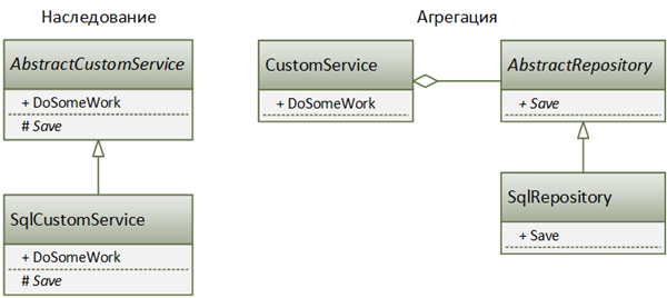

Интересной особенностью разных отношений между классами является то, что логичность их использования может зависеть от точки зрения проектировщика, от того, с какой стороны он смотрит на задачу, и какие вопросы он задает себе при ее анализе. Именно поэтому одну и ту же задачу можно решить десятком разных способов, при этом в одном случае мы получим сильно связанный дизайн с большим количеством наследования и композиции, а в другом случае эта же задача будет разбита на более автономные строительные блоки, объединяемые между собой с помощью агрегации.
Например, нашу задачу с сервисами и репозитариями можно решить множеством разных способов. Кто-то скажет, что здесь подойдет наследование и сделает SqlCustomService наследником отAbstractCustomService; другой скажет, что этот подход неверен, поскольку CustomService у нас один, а иерархия должна быть у репозитариев.
Рисунок 4. Наследование vs Агрегация
Все варианты приводят к одному и тому же конечному результату, при этом связанность изменяется от очень высокой (при наследовании) к очень слабой (при агрегации).

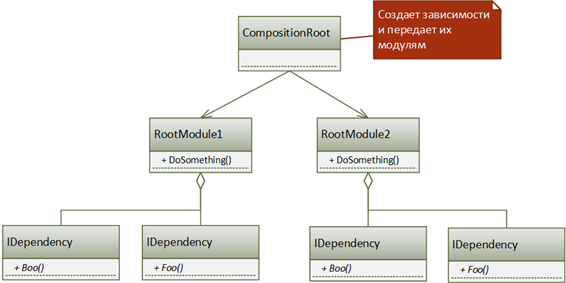

Composition Root
Любое приложение содержит точку входа, с которой начинается его исполнение. В идеальном случае эта точка содержит всего несколько строк кода, которые сводятся к созданию одного (или нескольких) экземпляров самых высокоуровневых классов, представляющих основную логику приложения. Именно здесь нам придется решить, какие абстракции требуются нашим модулям верхнего уровня, и именно точка входа приложения является идеальным местом для разрешения всех зависимостей.
У разных типов приложений точка входа выглядит по-разному: для консольного приложения это метод Main, для WPF приложения – App.xaml, для Web-приложения – Global.asax, для NT-сервиса – класс-наследникServiceBaseи т.д. Независимо от типа приложения, именно точка входа приложения является «точкой невозврата», когда откладывать решение о зависимостях на потом уже невозможно.
Независимо от того, какая стратегия конфигурирования выбрана (код, xml-конфигурация, convention-based), именно в Composition Root должна располагаться логика конфигурирования приложения. И, по сути, это должно быть единственным местом использования самого контейнера:
